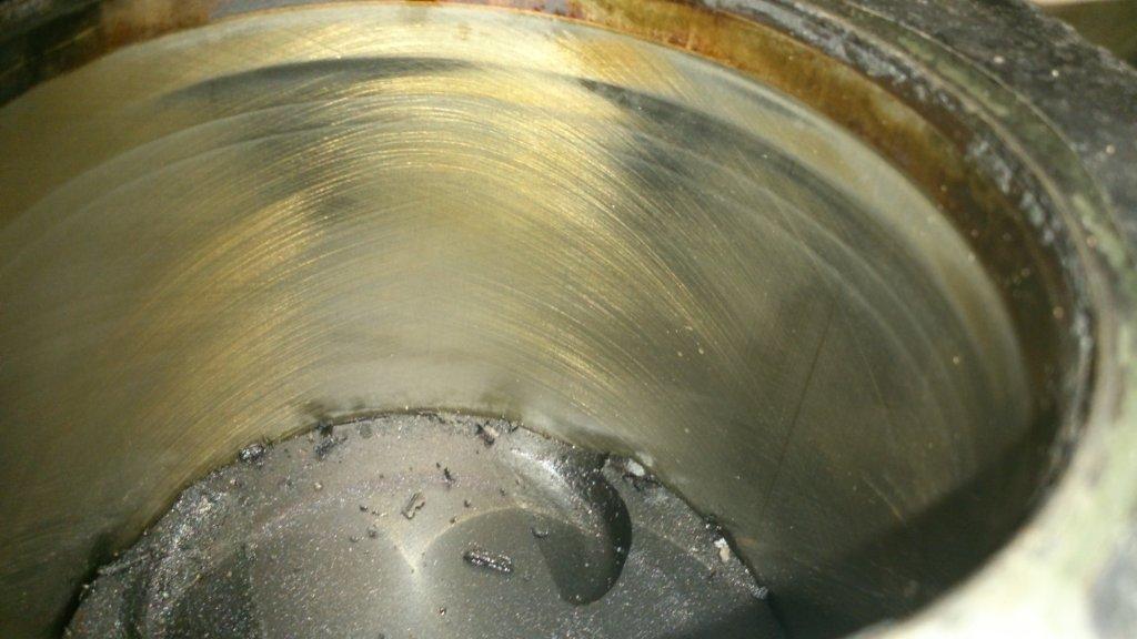

Цитата(Ермыч @ May 5 2015, 06:56 PM) *
Во сколько всё обошлось?
40 т.р. Новое колено, все вкладыши, кольца, колпачки, маслонасос, ремни, ролики, масла и прокладки и т.д. Блок не точил, померяли в механике, сказали все гуд. Хон заводской даже остался.
