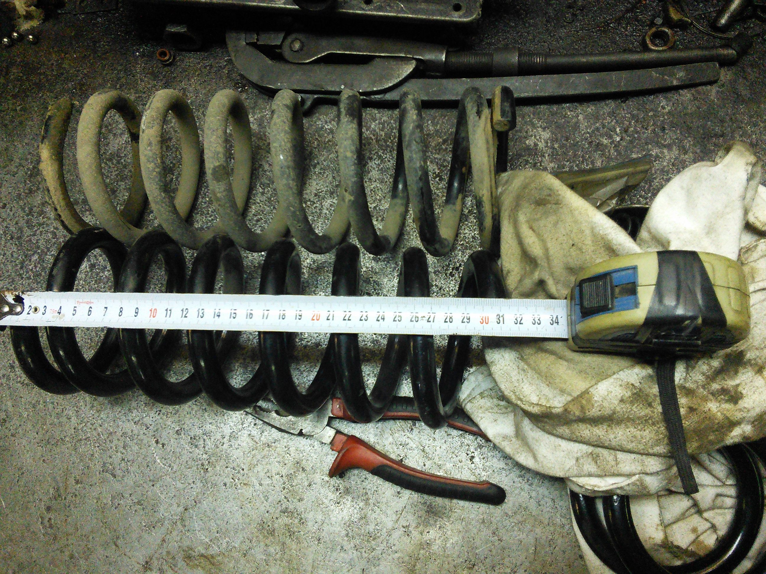

himon-tazovod
post May 10 2015, 12:37 AM
Сообщений: 251
Регистрация: 24-April 15
Пользователь №: 14,162
место дислокации: г.Москва, ЗАО и ВАО
Инсталлирывал сегодня передний комплект. B162.gif Принимайте в клуб лифтанутых. 80см от асфальта до пластика передней арки. Колёса 205/75/R15. Фотоотчёт ща прилеплю.
На будующее, пружину лучше брать чуть меньшего диаметра. Примерно 117-120мм. Эта конечно влезла, но всё же лучше чуть меньше. Виток подогнуть удалось только подогнав "тяжёлую артиллерию" (ацетилен+кислород). Пропановый баллончик не смог прогреть виток до нужной температуры, дабы его немного подогнуть. Возможно паяльная лампа и справилась бы, но резак всё равно круче.B162.gif
Машина на удивление идёт мягко ef.gif, и при этом не падает на бок в поворотах, значительно лучше реагирует на движения руля. На кочках амортизаторы нормально отрабатывают, пока что ни разу не слышал, чтобы амортизатор сработал на отбой на удар, то есть видимо лифт получился в пределах нормы. Теперь нужно и зад немного приподнимать. Развал на днях проверю, и, если нужно будет, подкручу. Распечатку с изменением поведения подвески с этими пружинами от веса водителя выложу.
Подскажите пожалуйста, есть какие-нибудь готовые пружины назад, чтобы немного лифтануться и жёсткость чтоб не слишком зашкаливала, а то жена боюсь 45a.gif
Немного о себе: Андрей, работаю в автосервисе "Бош авто сервис Давыдково" в Матвеевке. Специализируюсь на ремонте ходовой, сходразвале, ремонте мкпп, ремонте двс, сварке.
Спортэйдж гранд Автотор 2006г.в, 205/75/R15ET45, 80см по аркам 235/65/R17, 82.5см по аркам, перед 6.5х17ET35 235/65/R17, зад 6.5х17ET25 255/60/R17. Перед пружины, зад пружины, каяба эксель джи по кругу, электровентилятор (с поста 1347), игольчатые от гранд витары, победил развал и кастор, передние тормоза brembo 4pot с тормозными дисками 337мм.
