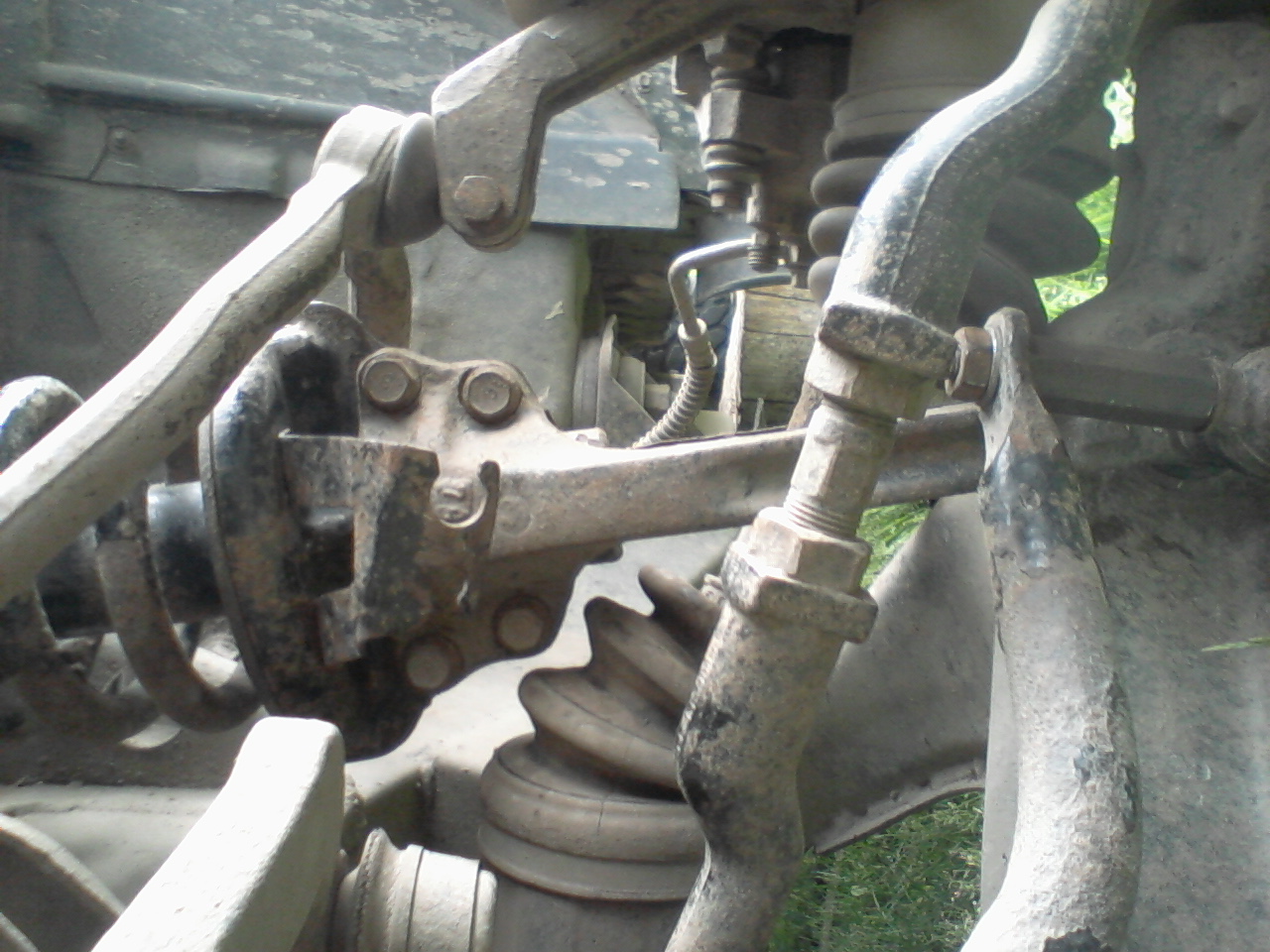

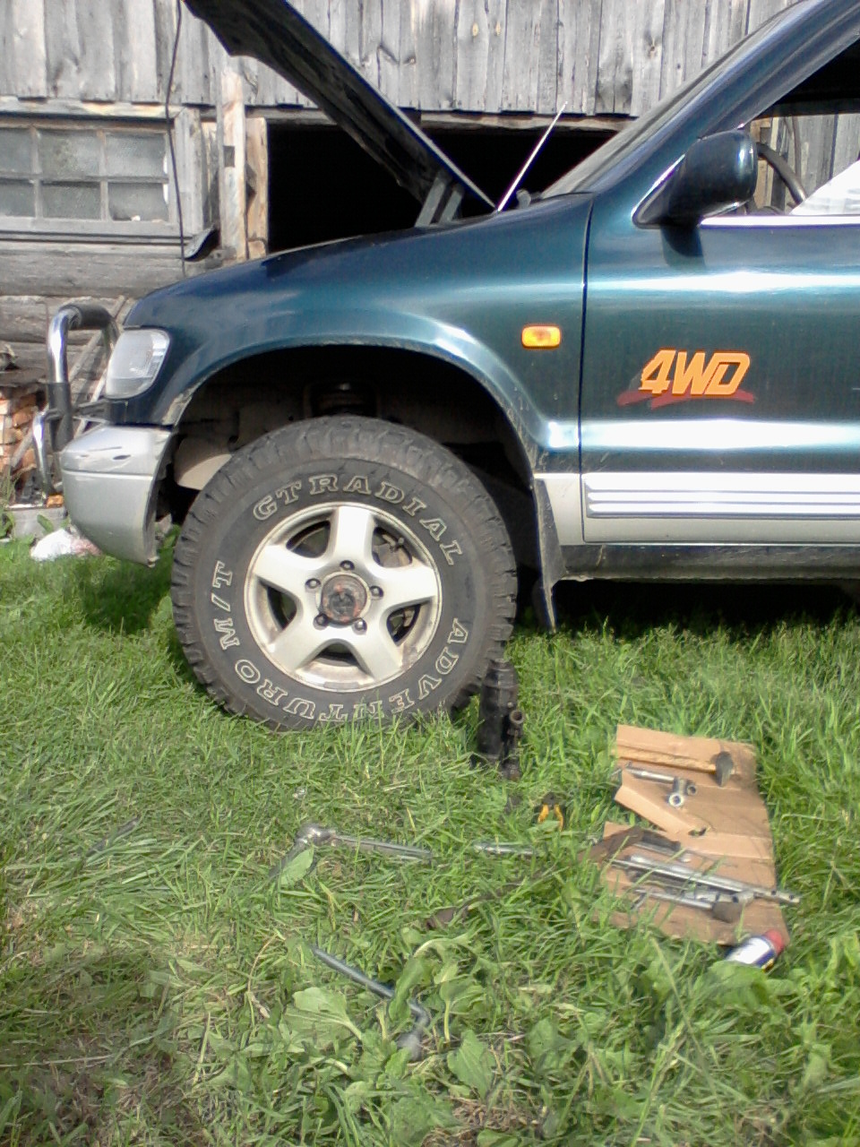

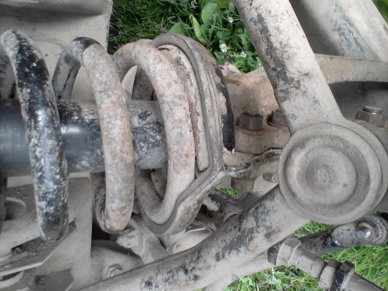

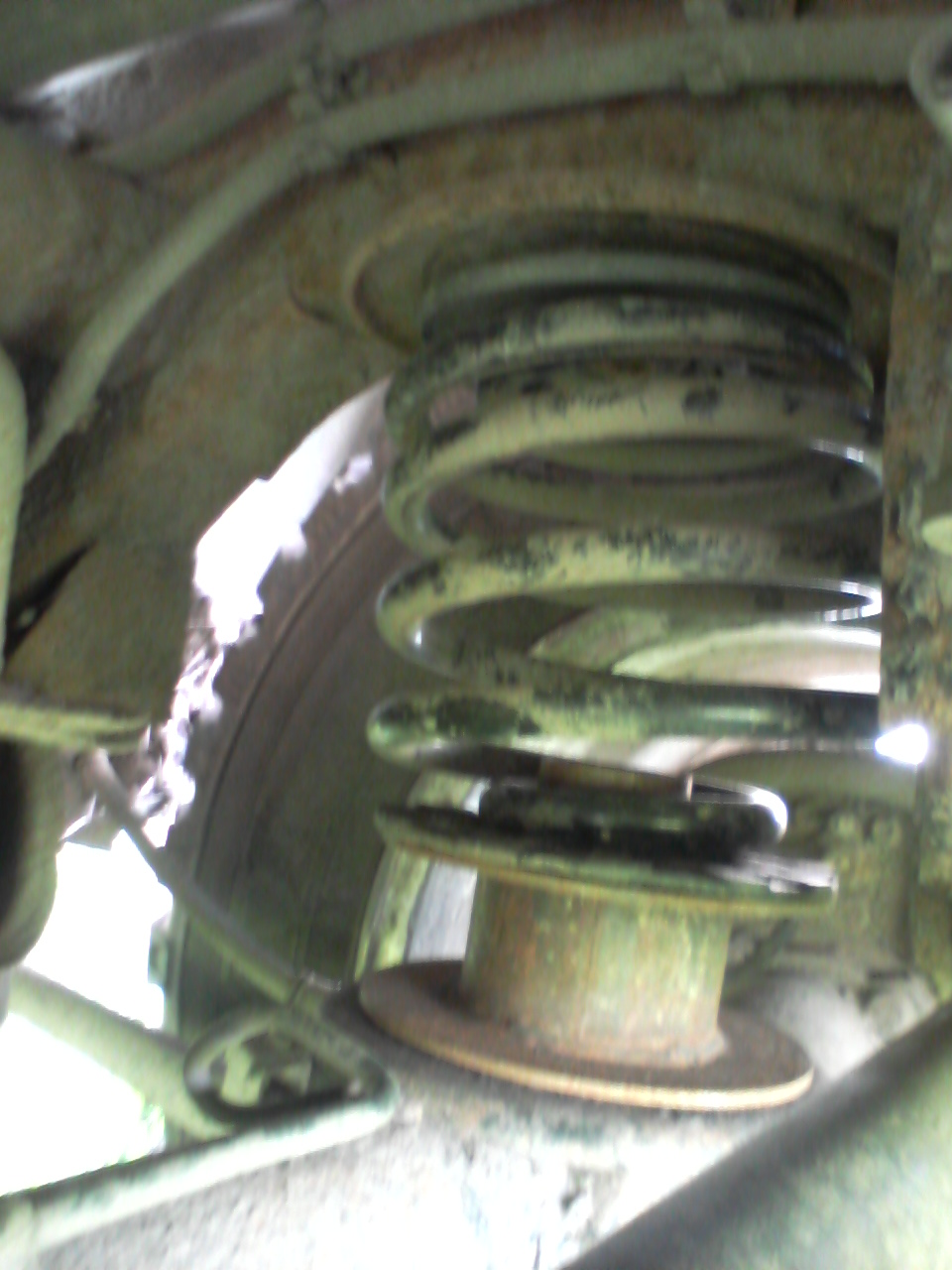

Наконец-то и у меня руки добрались до лифта подвески. Сзади проставка по чертежам с ФАКа и братский кронштейн от туда жеПрикрепленное изображение Прикрепленное изображение

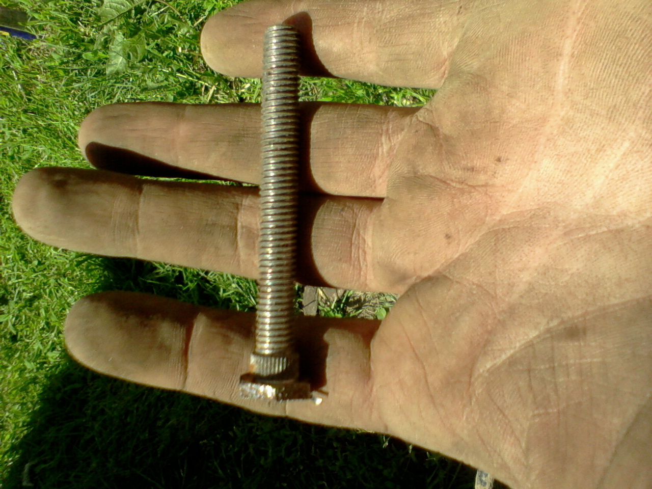

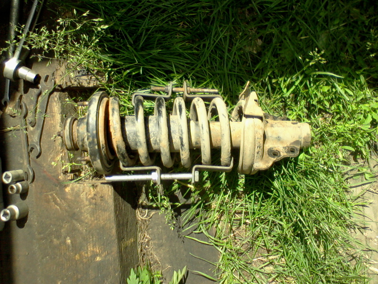

Спереди проставка из чернухи 3см. Пружины и аморты родные. Удлинённые шпильки тоже делали по чертежам с ФАКа, но то ли чертёж неточен, то ли токарь промахнулся с размером накатки, в итоге пришлось немного рассверлить отверстия в верхней чашке стойкиПрикрепленное изображение

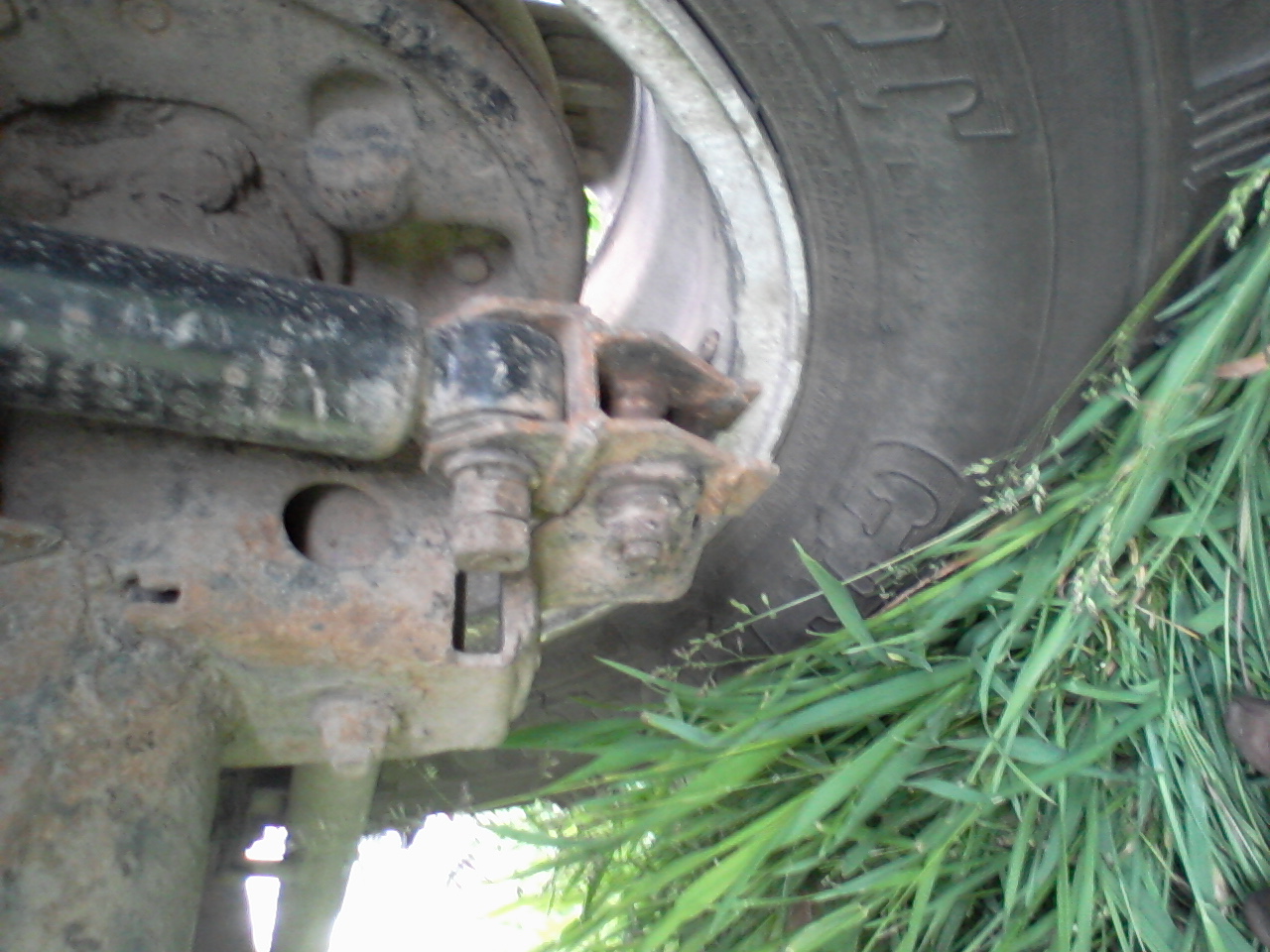

Стяжки самолепные, чем богатыПрикрепленное изображение

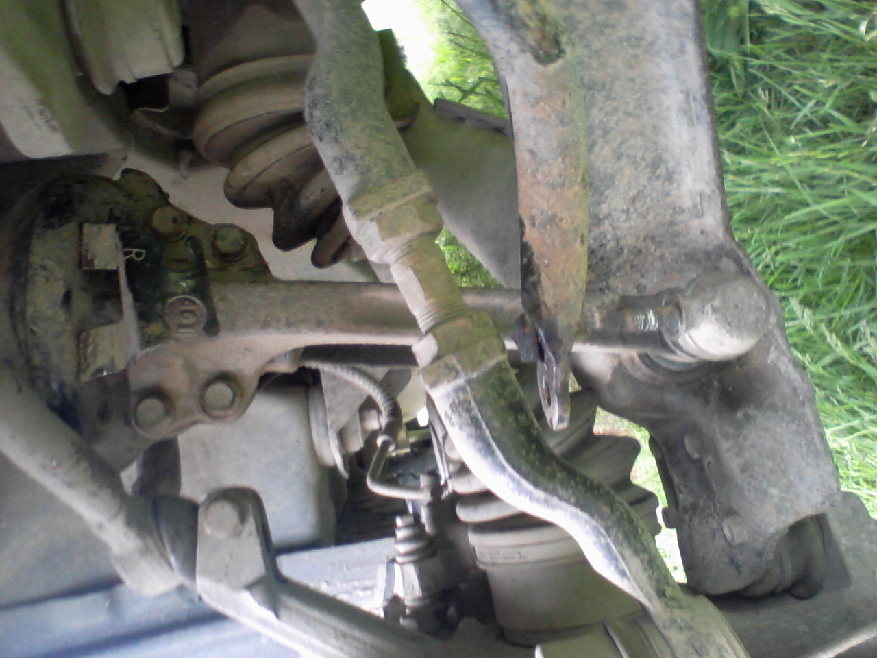

Верхние рычаги за чашки не задевают, вилки пыльники тоже не трутПрикрепленное изображение Прикрепленное изображение Прикрепленное изображение Прикрепленное изображение Прикрепленное изображение
Удлинители стоек стабилизатора оказались длинноваты (при выворачивании руля в крайние положения стаб задевал рулевые рычаги), обрезал их на 15мм. Теперь всё пучком.
Теперь высота по аркам: спереди- 86см, сзади- 88см. Прикрепленное изображение
