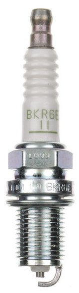

Прикрепленное изображение Каталожный номер оригинальной свечи
Прикрепленное изображение Коробка
Прикрепленное изображение А внутри NGK BKR6E - 11 (извините за качество фотки, заменю на досуге)
Прикрепленное изображение Фотка свечи с сайта ngk.de
Прикрепленное изображение А вот, что нужно выбирать на экзисте.
Прикрепленное изображение Искать можно так.
Прикрепленное изображение ngk.de
Прикрепленное изображение Коробочка с оригинальными свечами за 332р
Прикрепленное изображение И вот, что внутри.
Кроме NGK 6465 можно так же брать NGK 2756. Это та же самая свеча, что лежит в оригинальной хундаевской коробке. Но на момент покупки, NGK 6465 стоили дешевле, поэтому взял их.
Так же подойдут любые свечи от шестнадцатиклапанного ТАЗа. (Ваз 2110-2112 16V, приора 16V, Калина 16V, Гранта 16V)
