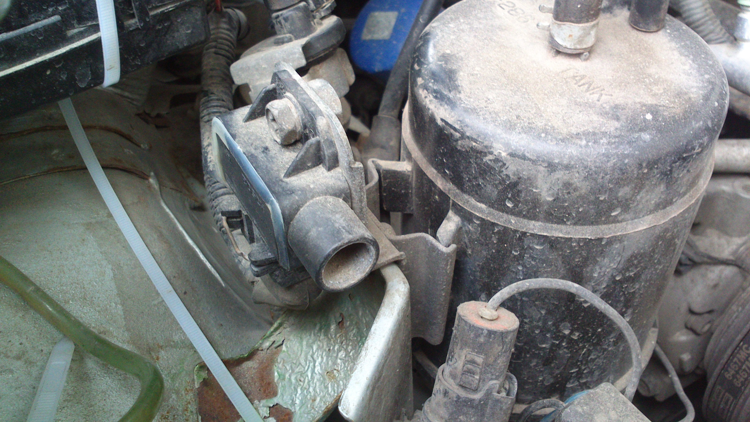

Ещё есть вариант, что её и не было. У меня например такой. И как раз 96 год. Кстати, других лет безлямбдовых не встречал вообще. А коллектор с заваренной дыркой потому, что менянный. Посмотри, нет ли в районе абсорбера под капотом чёрного блочка величиной со спичечную коробку, с выступом под плоскую отвёртку. Если есть, то это потенциометр регулировки СО, и ставится только на безлямбдовые версии. Возможно, покрутив его, удастся решить проблему состава смеси.Прикрепленное изображение

Ден2   Вообщем нет у меня лямбды, заварена дырка :( Поч...   Jun 17 2015, 10:45 AM
марат69   Ещё есть вариант, что её и не было. У меня наприм...   Jun 17 2015, 02:27 PM
cladsl   есть такая в какую стороны прибавлять или уменьша...   Jun 17 2015, 05:05 PM
Ден2   а так по идее то вправо должно побогаче смесь дел...   Jun 17 2015, 09:27 PM

марат69   Вот такой регулировочный винт у меня Так и должно ...   Jun 19 2015, 07:43 AM
cladsl   Вот такой регулировочный винт у меня Так и должно...   Jun 19 2015, 09:03 AM
Ден2   ёмаё... ты читаешь нет чё те пишут ???))) вот где...   Jun 19 2015, 11:12 AM
cladsl   Находится он непосредственно за правой фарой, меж...   Jun 19 2015, 11:34 AM
марат69   Так про болт другой и спрашиваю( фото и выложил )ч...   Jun 19 2015, 01:27 PM
cladsl   Так про болт другой и спрашиваю( фото и выложил )...   Jun 19 2015, 01:44 PM
марат69   Не крутили ещё по дыму А винтом регулировать ХХ,...   Jun 19 2015, 01:51 PM
cladsl   Не крутили ещё по дыму А винтом регулировать ХХ...   Jun 19 2015, 02:04 PM
марат69   Закручиваешь винт и закрывается заслонка или...   Jun 19 2015, 02:15 PM
cladsl   Закручиваешь винт и закрывается заслонка или... ...   Jun 19 2015, 02:18 PM
Александр 533   Закручиваешь винт и закрывается заслонка или... ...   Jun 19 2015, 02:29 PM
