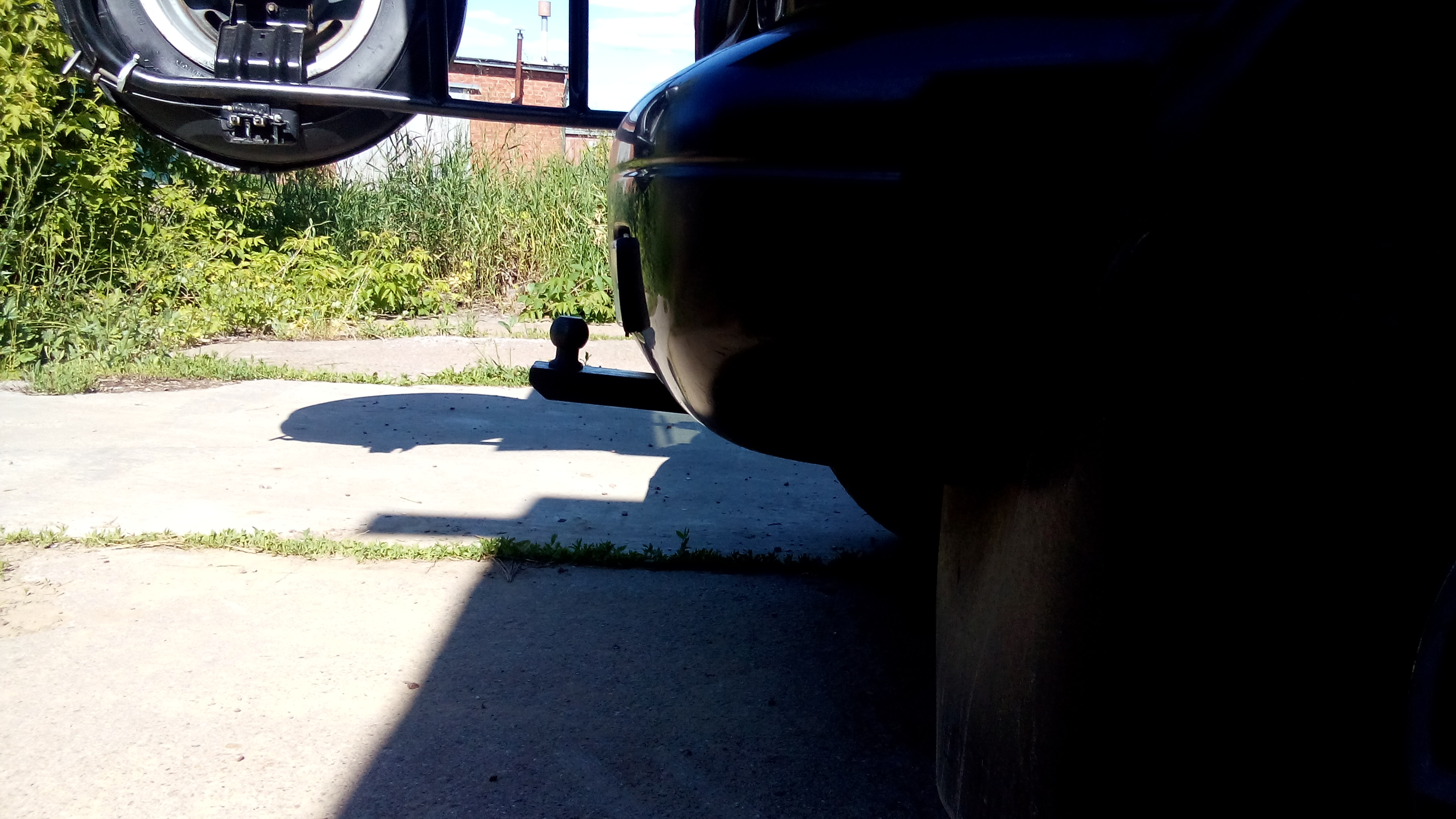

Вот и я наконец то занялся такой нужной вещью. Нашел в гараже старый фаркоп от какой то нашемарки, и давай его резать и варить. Вот, что вышлоПрикрепленное изображениеПрикрепленное изображениеПрикрепленное изображение Прикрепленное изображение
