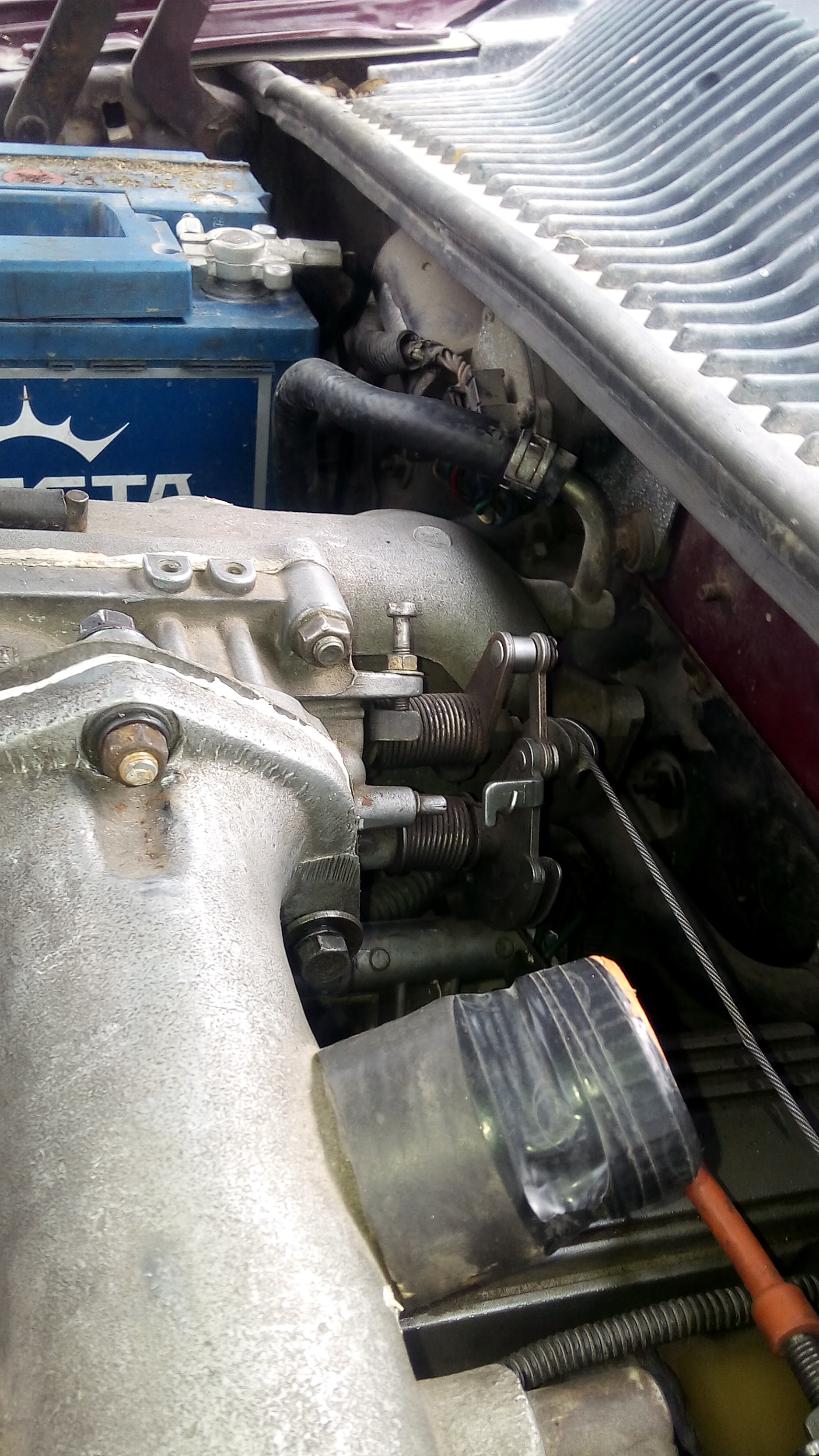

марат69
post Jun 19 2015, 07:43 AM
спортейдж 96 г., 2л, 16 кл
Сообщений: 370
Регистрация: 8-January 15
Из: свердловская область
Пользователь №: 13,897
место дислокации: свердловская обл.
Вот такой регулировочный винт у меня
Так и должно быть?
А то уж во всем сомнения

марат69   Вот такой регулировочный винт у меня Так и должно ...   Jun 19 2015, 07:43 AM
cladsl   Вот такой регулировочный винт у меня Так и должно...   Jun 19 2015, 09:03 AM
Ден2   ёмаё... ты читаешь нет чё те пишут ???))) вот где...   Jun 19 2015, 11:12 AM
cladsl   Находится он непосредственно за правой фарой, меж...   Jun 19 2015, 11:34 AM
марат69   Так про болт другой и спрашиваю( фото и выложил )ч...   Jun 19 2015, 01:27 PM
cladsl   Так про болт другой и спрашиваю( фото и выложил )...   Jun 19 2015, 01:44 PM
марат69   Не крутили ещё по дыму А винтом регулировать ХХ,...   Jun 19 2015, 01:51 PM
cladsl   Не крутили ещё по дыму А винтом регулировать ХХ...   Jun 19 2015, 02:04 PM
марат69   Закручиваешь винт и закрывается заслонка или...   Jun 19 2015, 02:15 PM
cladsl   Закручиваешь винт и закрывается заслонка или... ...   Jun 19 2015, 02:18 PM
Александр 533   Закручиваешь винт и закрывается заслонка или... ...   Jun 19 2015, 02:29 PM
