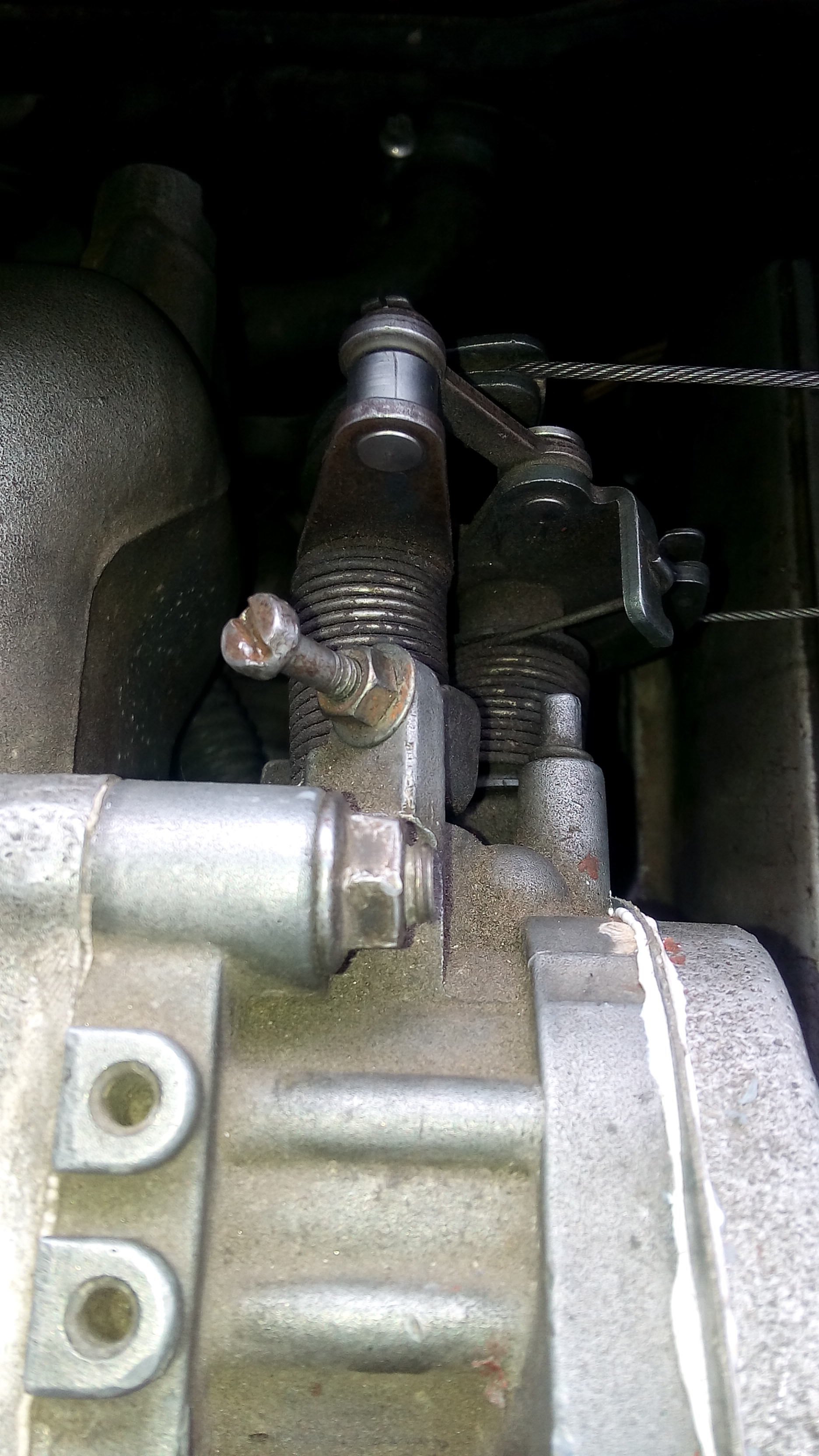

Вот такой регулировочный винт у меня
Так и должно быть?
А то уж во всем сомнения
post Jun 19 2015, 09:03 AM
Так и должно быть?
ёмаё... ты читаешь нет чё те пишут ???)))
Посмотри, нет ли в районе абсорбера под капотом чёрного блочка величиной со спичечную коробку, с выступом под плоскую отвёртку. Если есть, то это потенциометр регулировки СО, и ставится только на безлямбдовые версии. Возможно, покрутив его, удастся решить проблему состава смеси.
вот где крутить надо )))

марат69   Вот такой регулировочный винт у меня Так и должно ...   Jun 19 2015, 07:43 AM
cladsl   Вот такой регулировочный винт у меня Так и должно...   Jun 19 2015, 09:03 AM
Ден2   ёмаё... ты читаешь нет чё те пишут ???))) вот где...   Jun 19 2015, 11:12 AM
cladsl   Находится он непосредственно за правой фарой, меж...   Jun 19 2015, 11:34 AM
марат69   Так про болт другой и спрашиваю( фото и выложил )ч...   Jun 19 2015, 01:27 PM
cladsl   Так про болт другой и спрашиваю( фото и выложил )...   Jun 19 2015, 01:44 PM
марат69   Не крутили ещё по дыму А винтом регулировать ХХ,...   Jun 19 2015, 01:51 PM
cladsl   Не крутили ещё по дыму А винтом регулировать ХХ...   Jun 19 2015, 02:04 PM
марат69   Закручиваешь винт и закрывается заслонка или...   Jun 19 2015, 02:15 PM
cladsl   Закручиваешь винт и закрывается заслонка или... ...   Jun 19 2015, 02:18 PM
Александр 533   Закручиваешь винт и закрывается заслонка или... ...   Jun 19 2015, 02:29 PM
марат69   На ХХ крутили слесаря, выравнивали обороты   Jun 19 2015, 02:26 PM
cladsl   На ХХ крутили слесаря, выравнивали обороты на ХХ...   Jun 19 2015, 02:30 PM
марат69   Времени нет самому Поэтому отдал в ремонт и устран...   Jun 19 2015, 02:51 PM
cladsl   гадание по кофейной гуще + испорченый телефон   Jun 19 2015, 02:56 PM
