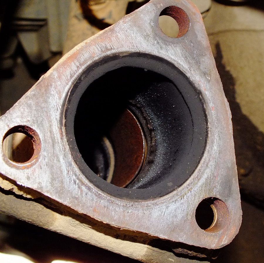

Предыстория такова - пытался три раза заказать приемную трубу, та, которая с гофрой, между выпускным коллектором и катализатором.
Приходили трубы с трехболтовыми фланцами, но спереди "НЕсимметричный треугольник", а сзади - равносторонний треугольник.
С переднего торца соты потрескались и провалены. Местами оплавлены до состояния "камней". Но катализатор еще просвечивается насквозь более чем на две трети по сечению. В принципе, можно еще ездить.
Но самое интересное, катализатор оказался вот такой:
По Экзисту - 0K076 20 600 (Emission EC 1996)
и передний фланец у него тоже "равносторонний треугольник" !
И выпускная труба к нему совсем другая идет - 0K076 40 500, у которой, судя по каталогу как раз оба фланца "равносторонние треугольники" (прокладка 0K011 40 305 с обеих сторон)
Самое прикольное, что катализатор стоит "всего" 7 тыс. с небольшим, а приемная труба 749 руб. !!! ef.gif
Заказал, жду. Посмотрим - что прийдет ...
З.Ы. у меня приемная труба вот такая:
с такими фланцами и спереди и сзади (как оказалось...)
А если судить по номеру на катализаторе "080", то у тебя выхлопная система типа 0K080 40 050A (В)
Imasaf 70.83.01 не подойдет, т.к. у тебя передний фланец "равносторонний треугольник", а у этой трубы (Imasaf) - "кривой" треугольник.

Цитата(Panzer38 @ Jun 19 2015, 02:38 PM) *
Я тоже сначала так подумал, но вот же она в каталоге нарисована, именно такая: без гофры, с теплозащитой и единой деталью с катализатором..
Хотя видно что в районе лямбды и фланца ее подваривали не раз..
И тут вариант только один - брать оригинал за 26 - 28 тыс.
