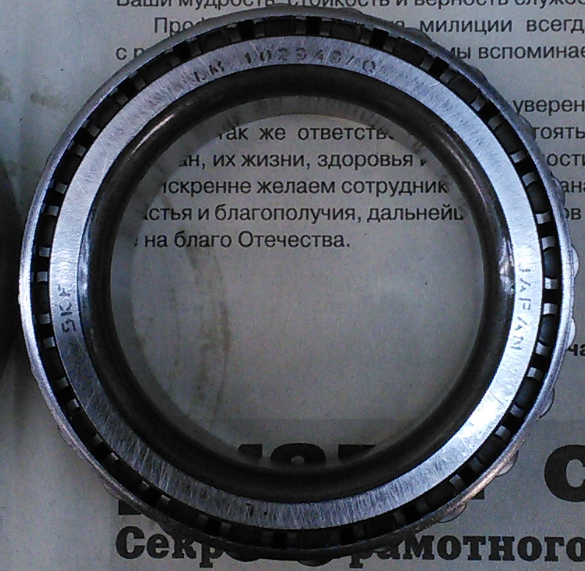

Прикрепленное изображениеПрикрепленное изображение Внутренний подшипник LM102949/10 (LM 102949/910/Q - номер в оригинальном каталоге подшипников SKF)

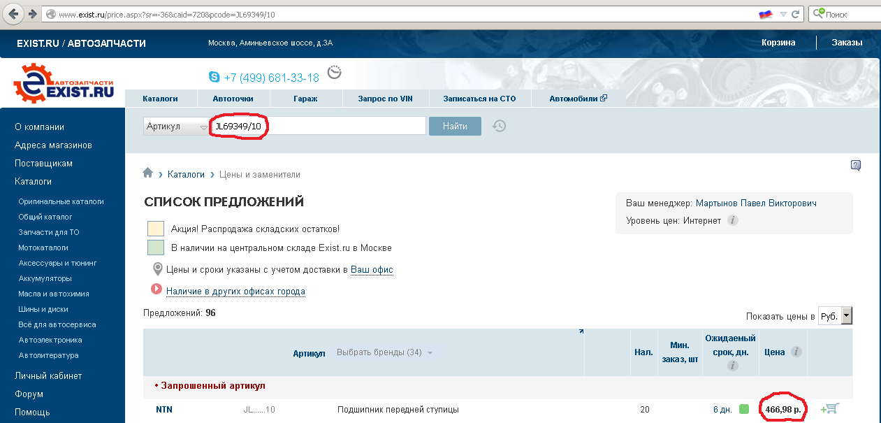

Если хотите купить качественные и недорогие подшипники, то берём:
NTN Прикрепленное изображение + Прикрепленное изображение ~1100 рублей
