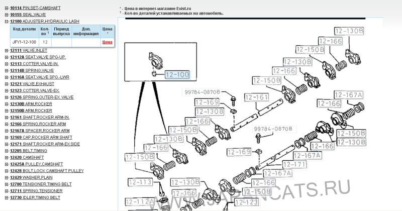

По вину к 20 летнему ведру запчасти не подбирают.
Вот попробуй, может подойдёт с Мазды:
Код: JFY1-12-100
http://www.exist.ru/price.aspx?pid=04800B46&sr=38&Cat=Mazda
Внешний диаметр, мм 12
Высота, мм 20.62
