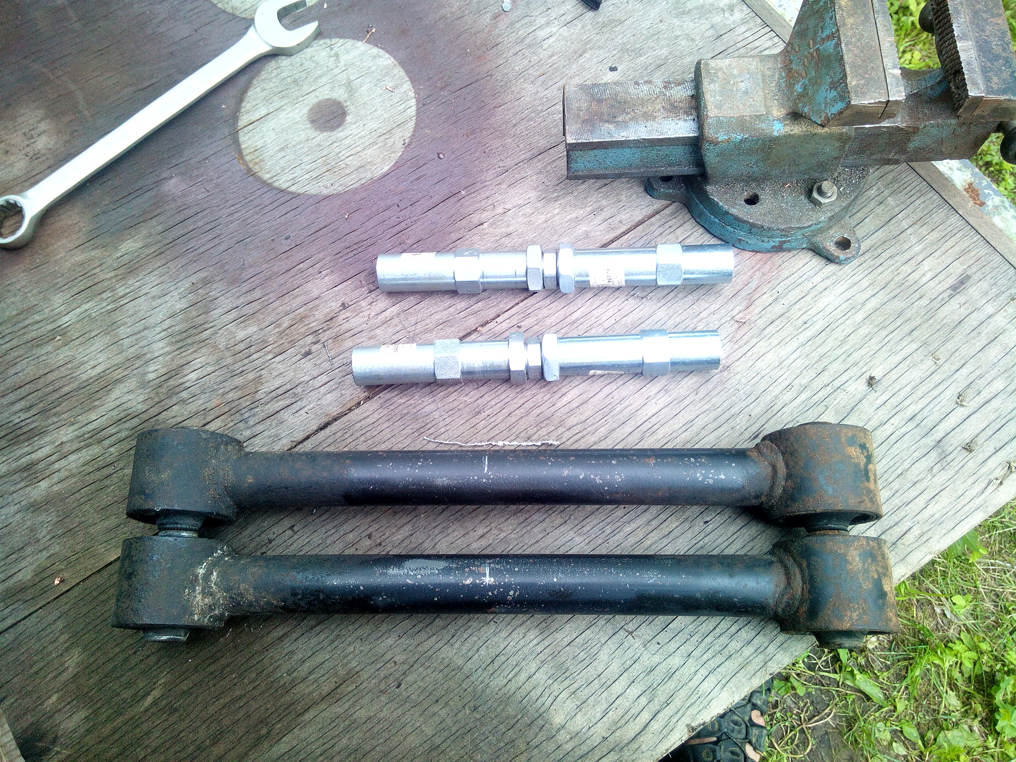

Установил проставки стальные (по чертежам с ФАКа...ну почти) ,закрепил из каждую двумя болтами м8 к родной площадке ....ну и от нефик делать сделал рычаги (по наводке Валентина) ep.gif ep.gif ep.gif

Удлинил верхние рычаги, сделал регулируемые. Мост довернул.Прикрепленное изображение Прикрепленное изображениеПрикрепленное изображениеПрикрепленное изображение и стабилизатор на гранде удлинил его стойки.

709   А регулируемые рычаги-то зачем? :dumai: Я понима...   Mar 5 2015, 09:40 PM
korol   А регулируемые рычаги-то зачем? :dumai: Я понима...   Mar 5 2015, 10:14 PM

Panzer38   после лифтовки задка замечено ( у Грандов, короты...   Mar 6 2015, 10:09 AM
Trucker   Когда поставил проставки,то сразу удлиннил верхние...   Apr 10 2015, 11:05 AM
Desson   Вот и я сделал рычаги регулируемыми. Только так, у...   Apr 13 2015, 05:49 PM

709   Снял сегодня размеры ,насколь довернул рычаги-ориг...   Apr 14 2015, 07:53 PM
snanislav   Снял сегодня размеры ,насколь довернул рычаги-ори...   Apr 15 2015, 11:28 AM
709   Женя ! А фотку редуктора можешь сделать ? отн...   Apr 15 2015, 02:54 PM
709   Женя ! А фотку редуктора можешь сделать ? отн...   Apr 19 2015, 11:18 AM
snanislav   Спасибо. Т. е. увеличил длину на 25 мм ?   Apr 19 2015, 04:46 PM
709   Спасибо. Т. е. увеличил длину на 25 мм ? ну да.....   Apr 19 2015, 05:01 PM
Petroskoi   ну да....по центру получилось больше удлинения,че...   Apr 19 2015, 09:26 PM
709   значит надо разобрать и замерить Колумбусом с то...   Apr 19 2015, 09:28 PM

Trucker   Посмотрел и померял у себя на машине.Длинна тяг 34...   Apr 20 2015, 06:51 PM

Panzer38   709-й так: :B020: А у меня вот так: И, судя ...   Apr 21 2015, 05:52 PM
Panzer38   может, это из-за того, что ты мало сообщений на ф...   Apr 21 2015, 07:39 PM
Panzer38   Ну, в общем: Так у 709-го: А так - у меня: ...   Apr 21 2015, 07:44 PM
Panzer38   как добился результата? :dumai: Да просто скопир...   Apr 21 2015, 07:50 PM
709   С другой стороны - это как же скручивало мост при...   Apr 21 2015, 08:23 PM

Trucker   Нижние не стоит трогать!Мосты может перекосить...   Apr 21 2015, 10:49 PM
709   Нижние не стоит трогать!Мосты может перекосит...   Apr 22 2015, 08:09 AM
Panzer38   .... а вот вопрос к гуру:а если нижние продольные...   Apr 22 2015, 09:40 AM
Desson   На самом деле, по моему, правильнее было-бы, дейс...   Apr 22 2015, 10:22 AM
Вован36   +1, у меня 1 кардан не давно сдох в шлицевом, име...   Apr 22 2015, 11:17 AM
709   Та что, если уж делать совсем правильно, то надо ...   Apr 22 2015, 10:43 AM
Trucker   Довернув мост и шлицы вернутся на место.Кардан и н...   Apr 22 2015, 11:44 AM
709   Довернув мост и шлицы вернутся на место.Кардан и ...   Apr 22 2015, 05:46 PM

Butafor   Длина втулки 5 см. Артикуляция лучше подвеска рабо...   Jul 1 2015, 12:28 AM
Trucker   Почти один в один.Только тяги регулируемые,а я зав...   Jul 1 2015, 12:33 AM
Butafor   Я ловил по месту длину и регулировка нужна на случ...   Jul 1 2015, 01:00 AM
Panzer38   Длина втулки 5 см. Артикуляция лучше подвеска раб...   Jul 1 2015, 10:02 AM
709   Что-то этого не понял.... :dumai: У меня станда...   Jul 1 2015, 08:13 PM
Butafor   Родная втулка 30 мм длина тут 50 + толстые резинки...   Jul 2 2015, 12:36 AM
