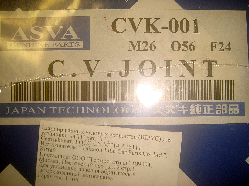

Цитата(pgrin @ Mar 27 2008, 09:22 PM) *
Я так и не понял какой ценник и от какой китайской машині надо заказівать?
Кстати недавно приобрел оригинальній правій привод в зборе, тоесть ось и 2 шруса за 200дол в одной фирме на распродаже, там же есть еще и левій в зборе по цене 220дол.
Ценник 1780 рэ - модель машины не указываецца - надо смотреть по зубцам и размерам..
кроме этого больше ничего не написано.. интересно - японские технологии, но сделано в китае smile.gif

vl@d   Ну вот и закончилась эпопея.. :B198: http://foto...   Mar 27 2008, 12:51 PM
pgrin   :ladosi: поздравляю :B198: З.Ы. так значит не ...   Mar 28 2008, 01:22 AM
DimTs   ASVA довольно известная фирма.   Mar 28 2008, 02:21 PM
