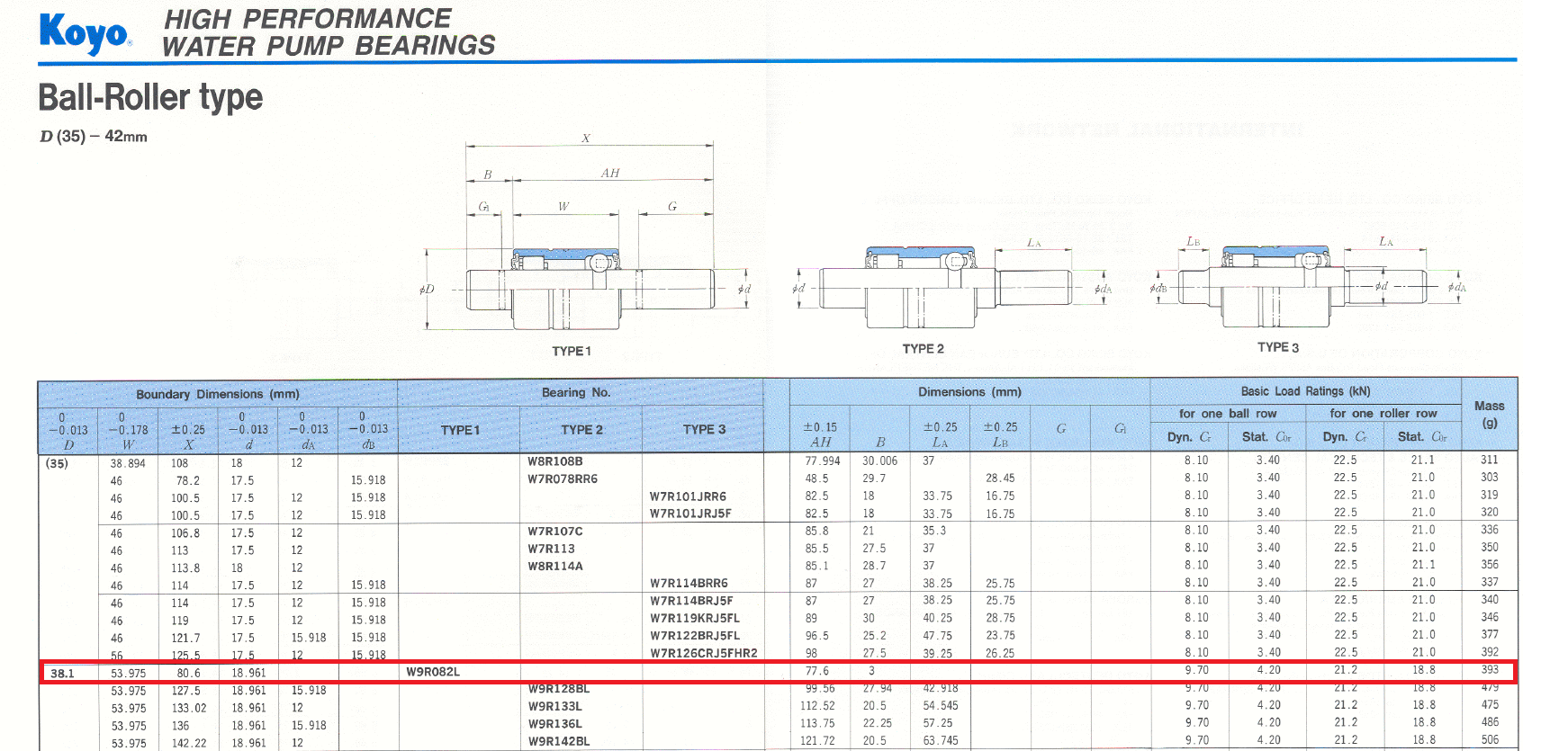

Держите
Прикрепленное изображение Весь инструмент для замены подшипника (пресс не влез), и весь комплект кронштейна.
Прикрепленное изображение Размеры по штангелю
Прикрепленное изображение Размеры по микрометрам
Подшипник естейственно KOYO W9R082
Где купить ищите сами, у меня этектровеник, так что мне без надобности.
