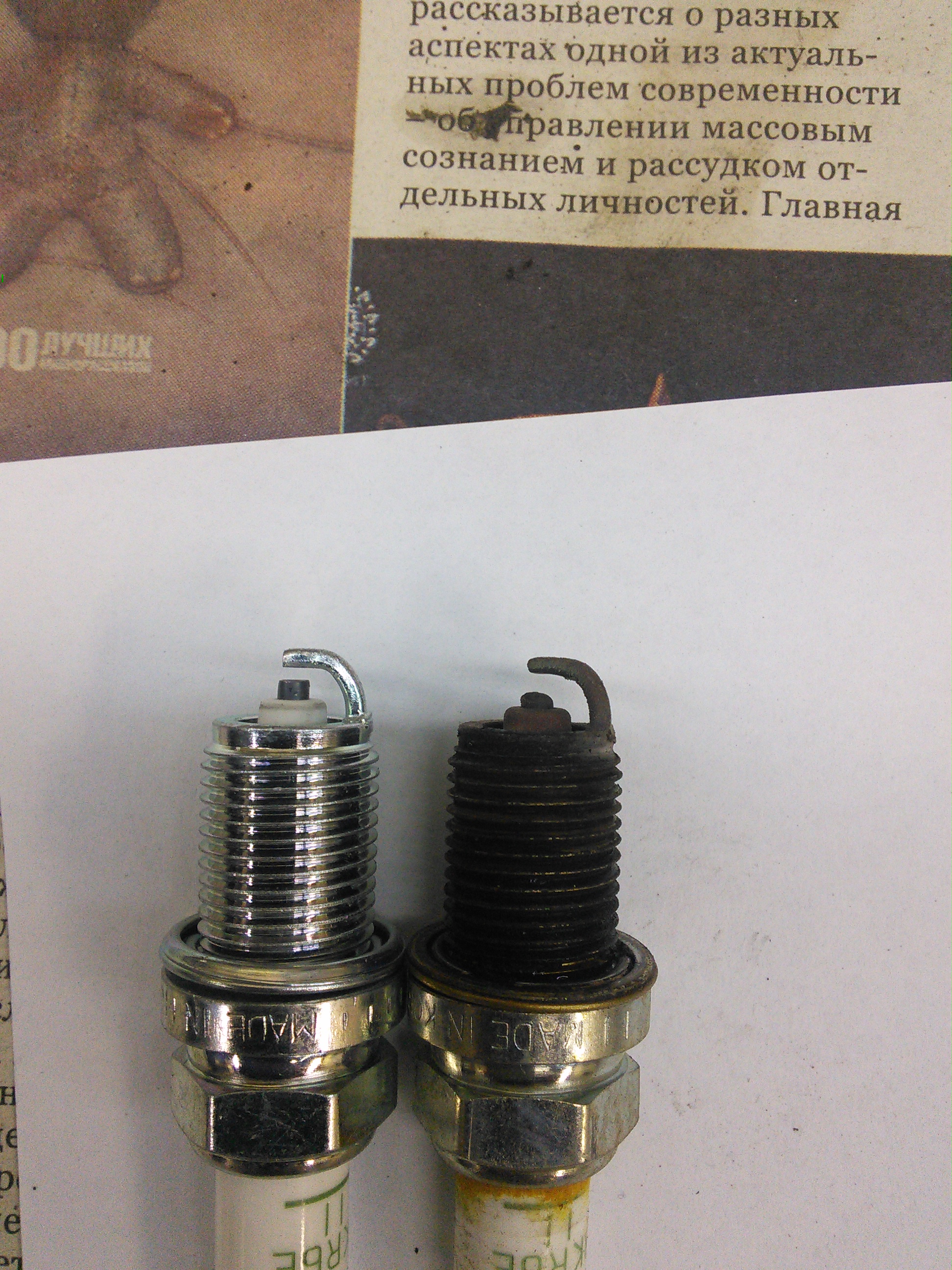

himon-tazovod
post Jul 12 2015, 07:27 PM
Сообщений: 251
Регистрация: 24-April 15
Пользователь №: 14,162
место дислокации: г.Москва, ЗАО и ВАО
Межэлектродный зазор (все производители), мм 1.1
Сегодня поменял таки свечи и высоковольтные провода на своём авто. Зазор 2мм намерил. При этом машина до замены работала абсолютно нормально. Сейчас пробег перевалил за 90 000км. Видимо свечи никто никогда не менял. Хотя недавно из спортэйджа клиента я выкрутил свечи с зазором 2.2мм. И тоже машина работала нормально до замены свечей. Нужно теперь грм с помпой лезть менять. Думаю там аналогичная ситуация.
Немного о себе: Андрей, работаю в автосервисе "Бош авто сервис Давыдково" в Матвеевке. Специализируюсь на ремонте ходовой, сходразвале, ремонте мкпп, ремонте двс, сварке.
