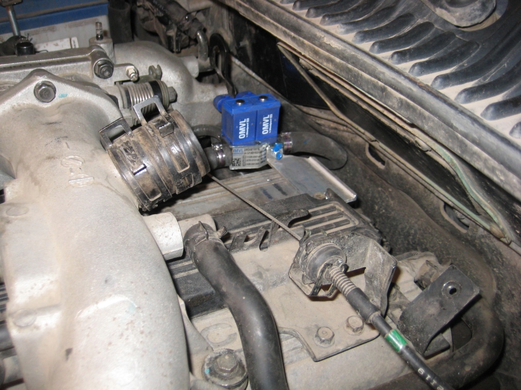

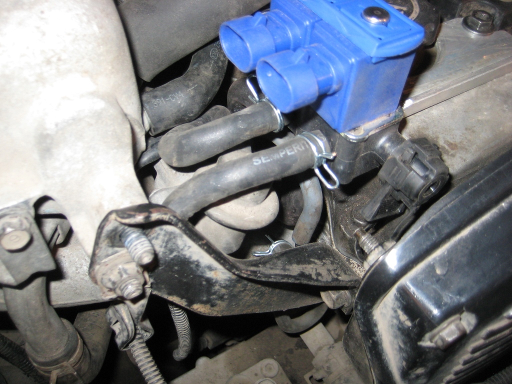

Далее начинаем морщить мозг как закрепить форсунки, я начал с ближних ко мне.
покрутив повертев в руках мысль наконец то пришла
вторую пару форс крепить было проще
но тут на моем пути стоял резонатор названый в честь товарища Гельмгольца.
хотел было я его просто выкинуть как многие советовали и даже пару дней поездил без него, НО заметил кое какие изменения и полез штудировать литературу.
А заметил то, что до 3000 об. машина стала гораздо лучше переть, но вот после 3000 об. разгон стал вялым и медленным. Тогда то я и узнал для чего нужен резонатор Гельмгольца и начал его дорабатывать под себя
все встало аккуратно и красиво, а главное без вреда.

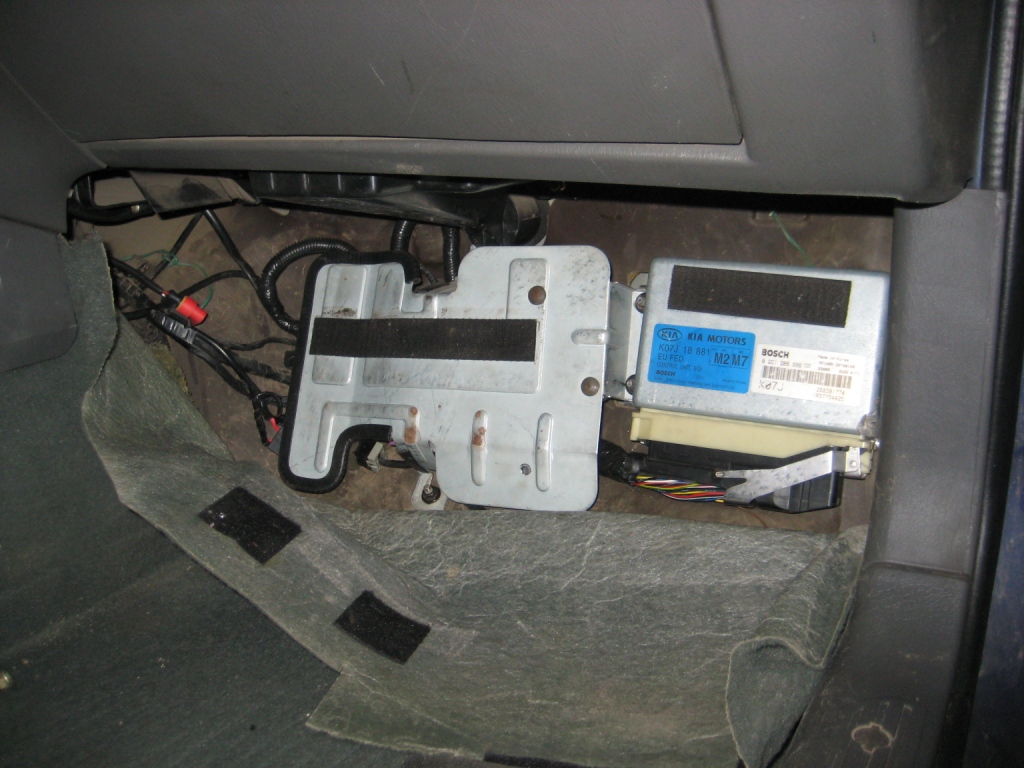

и тут я не пошел по пути большинства и не стал размещать ЭБУ под капотом.
а разместил его рядом со штатным ЭБУ автомобиля. там же подключил форсунки, лямду, питание тахометр, и все что требуется. под капот у меня ушли разъемы на 4 газовых форсунки, map сенсор, датчик температуры редуктора и эл клапан подачи газа.
