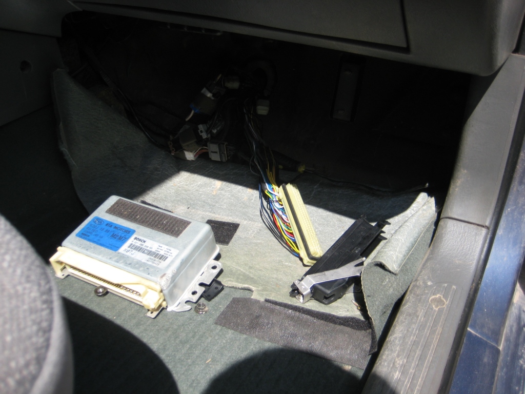

и тут я не пошел по пути большинства и не стал размещать ЭБУ под капотом.
а разместил его рядом со штатным ЭБУ автомобиля. там же подключил форсунки, лямду, питание тахометр, и все что требуется. под капот у меня ушли разъемы на 4 газовых форсунки, map сенсор, датчик температуры редуктора и эл клапан подачи газа.
доподключаем все под капотом и все, можно заводить и цеплять ноутбук.
