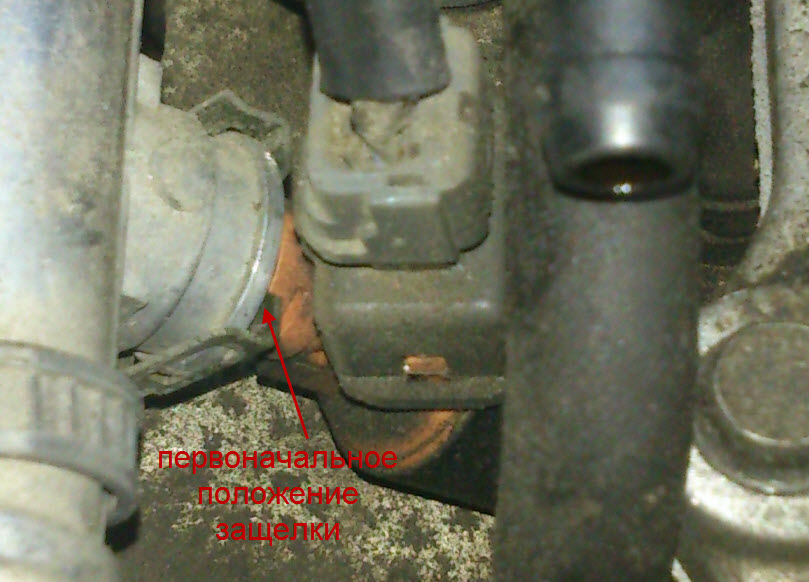

Камрады! После чистки форсунок (по технологии описанном на этом форуме, с заменой на новые уплотнительных резиновых колец), уже при сборке - выяснилась такая вещь - если я ставлю 3 шайбы (см. на фото) - то остаются очень большие зазоры между форсункой и топливной рампой, т.е. топливная рампа садится на форсунки очень не плотно...
Я собрал все без этих шайб, все встало очень хорошо, форсунки вошли и в рампу и в двигатель. Но на рампе и на месте ее крепления на движке - есть посадочные места под эти шайбы... Такой вопрос - нужны ли вообще эти шайбы? Кто их ставил и у кого-то они были??? Эскизы прикрепленных изображений -------------------- ____o_o

Рампа не гнутая... В том то и дело что форсунки в движок и в рампу вошли как "родные" и без этих проставок-шайб, и без особого напряга. Я бы даже сказал, что хотелось бы они еще по плотнее их между рампой и движком были...
Заметил одну вещь, до разборки - защелка на форсунке одевалась на первое "кольцо" (показал стрелкой), но когда собирал и делал так же ка было - то форсунки очень НЕ плотно входили в рампу (даже немного было видно верхний резиновый уплотнитель на форсунке). А если защелку - на второе "кольцо" - то форсунка входит в рампу очень хорошо. Эскизы прикрепленных изображений -------------------- ____o_o

андрей 31 Да у меня три такие шайбы проставки, всё встало на... Jul 20 2015, 02:10 PM
Olkass
Камрады! После чистки форсунок (по технологи... Jul 20 2015, 02:35 PM
Desson
Рампа не гнутая... В том то и дело что форсунки в... Jul 20 2015, 06:07 PM
Серёга Посмотрите пожалуйста как у вас защелки на форсунк... Jul 20 2015, 06:55 PM
Камрады! После чистки форсунок (по технологи... Jul 20 2015, 07:01 PM
alldn У меня защелки на первой канавке. Насколько я помн... Jul 20 2015, 07:04 PM
андрей 31 Кстати, насколько я понял данные шайбы являются ещ... Jul 21 2015, 10:05 AM
Серёга Всем ответившим - БОЛЬШУЩЕЕ спасибо!
