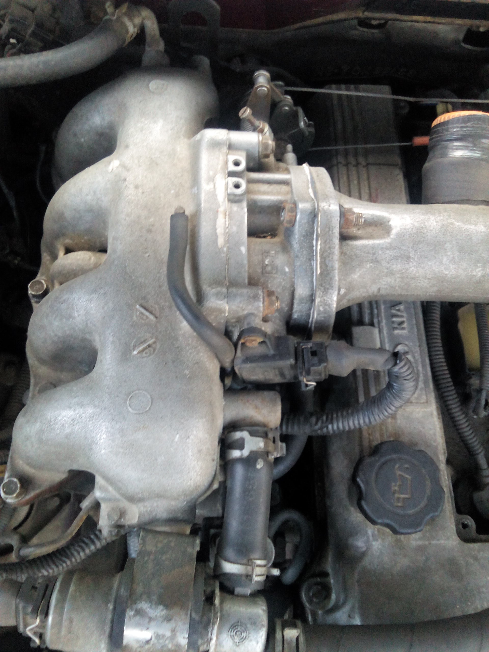

марат69   Эпопея продолжается Глох движок из за бензина, да...   Jul 23 2015, 09:29 PM
korol   есть фото двигла сверху и коллектора впускного?   Jul 23 2015, 09:49 PM
марат69   есть фото двигла сверху и коллектора впускного? ...   Jul 28 2015, 06:14 AM
марат69   Сделаю фото на днях Не хватает сообщений...удалил...   Jul 24 2015, 06:27 AM
марат69   Сфоткал Ещё фото абсорбера На нем шланг вставляет...   Jul 26 2015, 08:06 PM
alldn   А как видео вставить( работу движка заснял ) Сс...   Jul 27 2015, 08:18 AM
