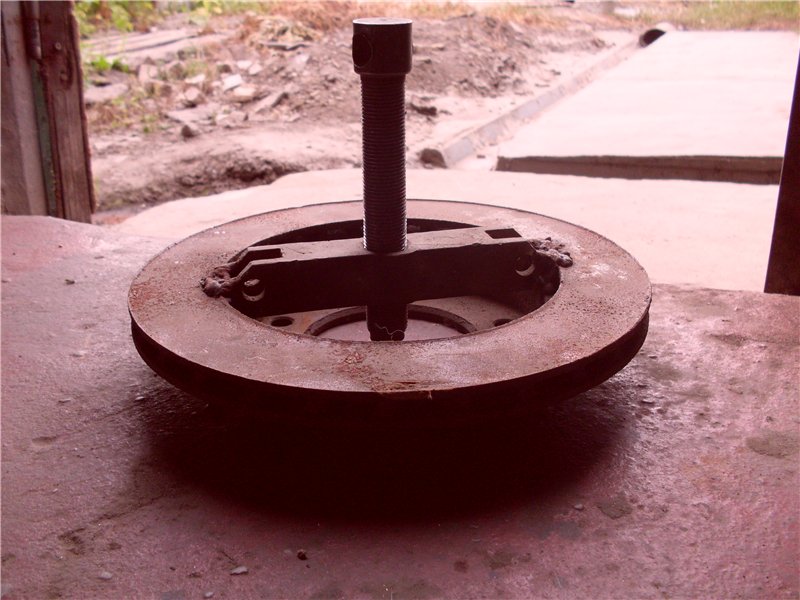

после замены передних тормозных дисков из старого решил зделать съемник заднего тормозного барабана.после пробы на трех машинах снимает отлично.Прикрепленное изображение Прикрепленное изображениеПрикрепленное изображение

post Aug 5 2015, 08:51 PM
B162.gif B162.gif B162.gif B084.gif B084.gif B084.gif -тоже передние диски старые остались,надо сделать,Спасибо! B020.gif
post Aug 5 2015, 08:55 PM
все равно нужно колодки сводить, чтобы не выдрать там все. а свел колодки и барабан слетел после пару ударов, это если резьба под болты слизана.
