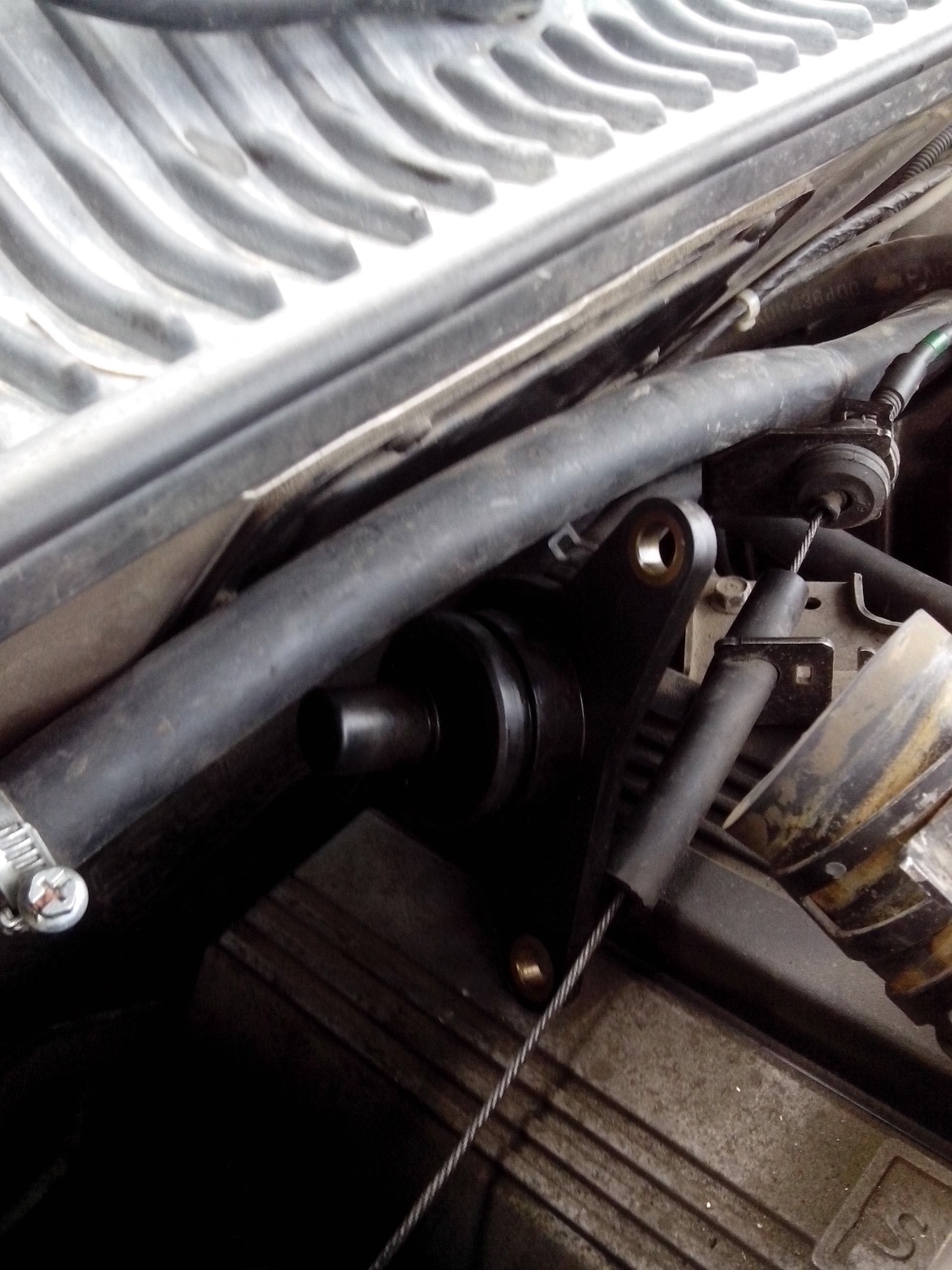

[quote name='шадринск' date='Aug 6 2015, 12:36 PM' post='408619']
спасибо, сёдня вечером буду пробовать откручивать, этот датчик
[/ открутил сегодня, датчик распредвала, достал его, кольцо оказалось целым, но закостиневшим, потом поехал искать новое, в иномарошных магазинах сказали, что привезут но срок поставки неделя, будет, с москвы, и цена за него 110 руб, -за оригинал, нашёл подобное кольцо в запчастях для грузовых авто, надел его, и поставил, ездил вечером на эстакаду смотрел , снизу, под двигатель всё сухоПрикрепленное изображениевытащил этот датчик,Прикрепленное изображениеПрикрепленное изображениемоё родчее кольцо целое но квадратное, и костянноеПрикрепленное изображениепоставил комазовское,

шадринск   у меня так же бежало масло, вниз, всё на коробку, ...   Aug 3 2015, 08:20 PM

шадринск   у, меня потери были, меньше грамм по 200-300, ста ...   Aug 5 2015, 04:48 PM
