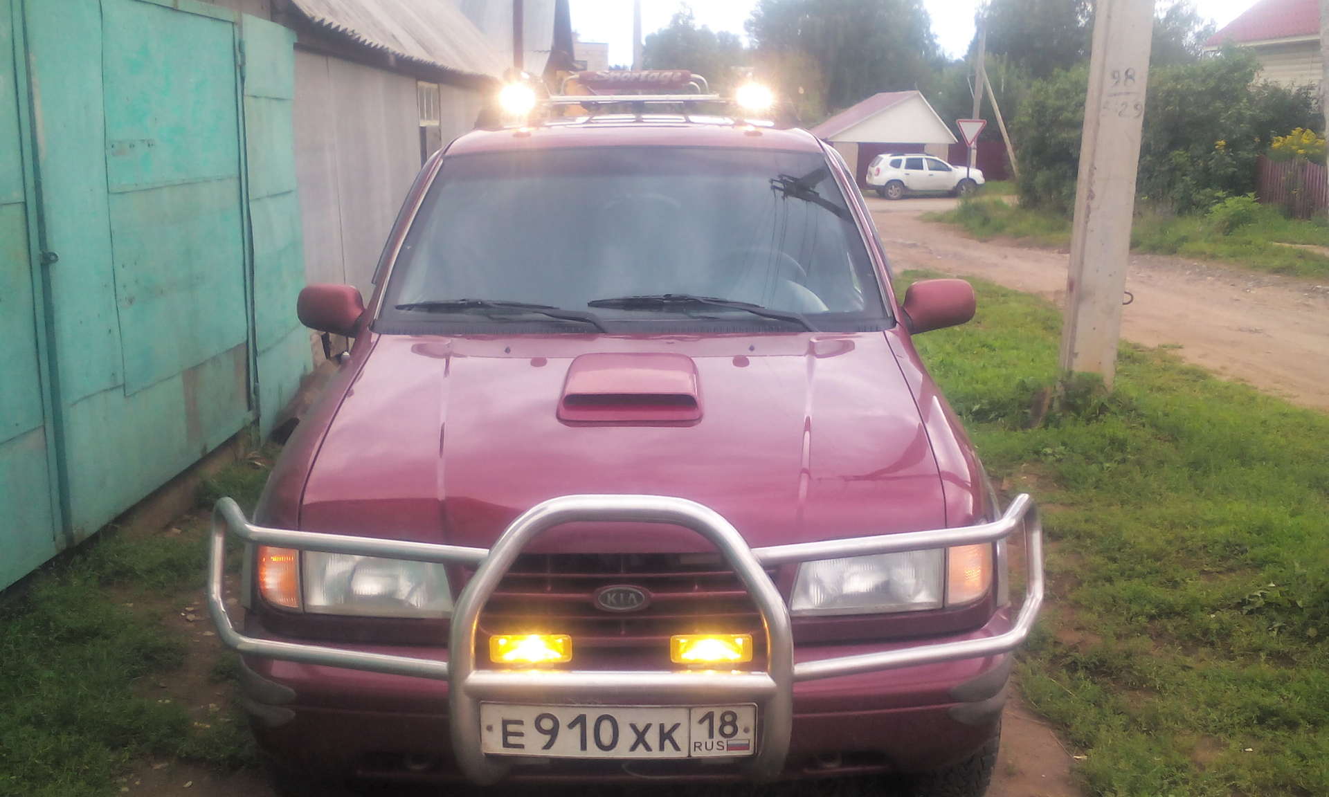

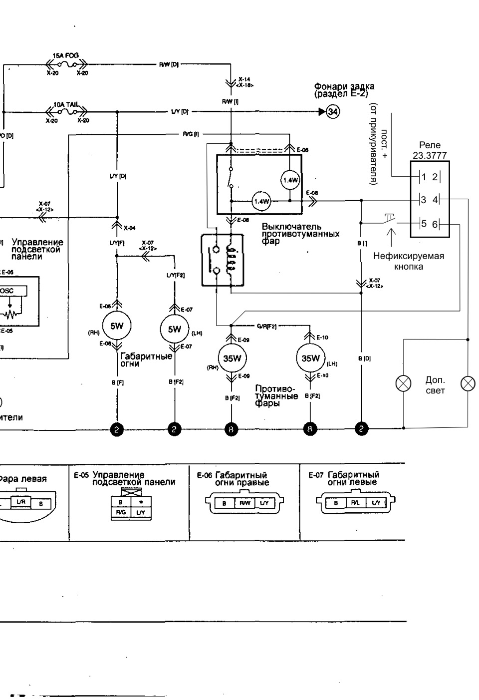

схемку так дорисовал
но думаю ее еще немного доделать надо, добавив еще одно реле

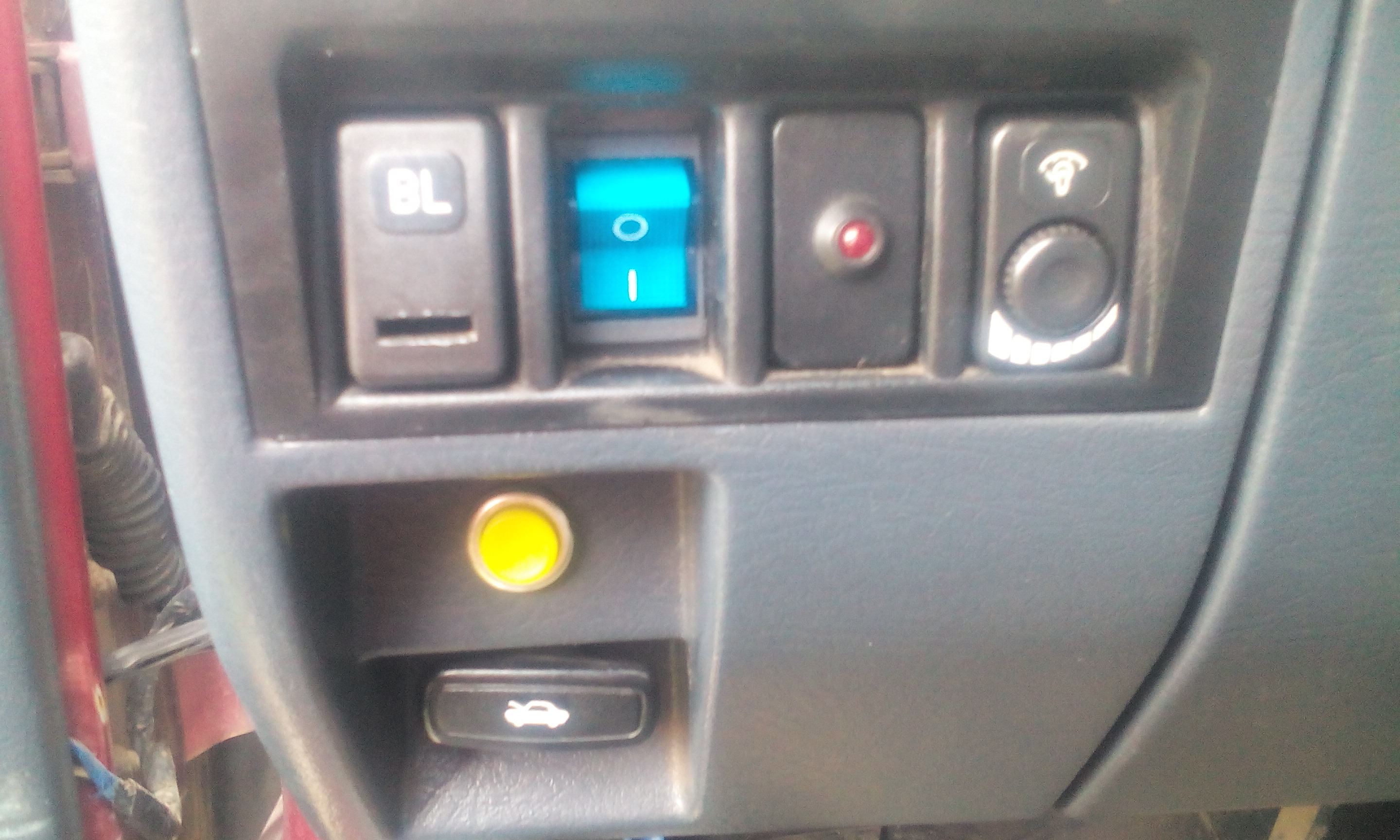

и реле что у кнопки пока не установил, т.к. кнопка (синяя, см.фото ниже) пока не родная стоит, заказал было новую, пришла, слава богу, недорогую "поймал" smile.gif в магазине пока лежит, ждет
что имеем:
доп.свет включается только с включенными птф, от отдельной кнопки (желтая, см.фото ниже), выключаются как с кнопки, так и просто выключив птф, при чем если снова включить птф, то доп.свет не не включится, пока снова желтую кнопку не нажать
зы: как ночью светят пока не тестил, уличный свет мешал, а в поле ехать выпитое пивко не давало smile.gif но и при уличном свете заметно что свет в стороны широко светит
