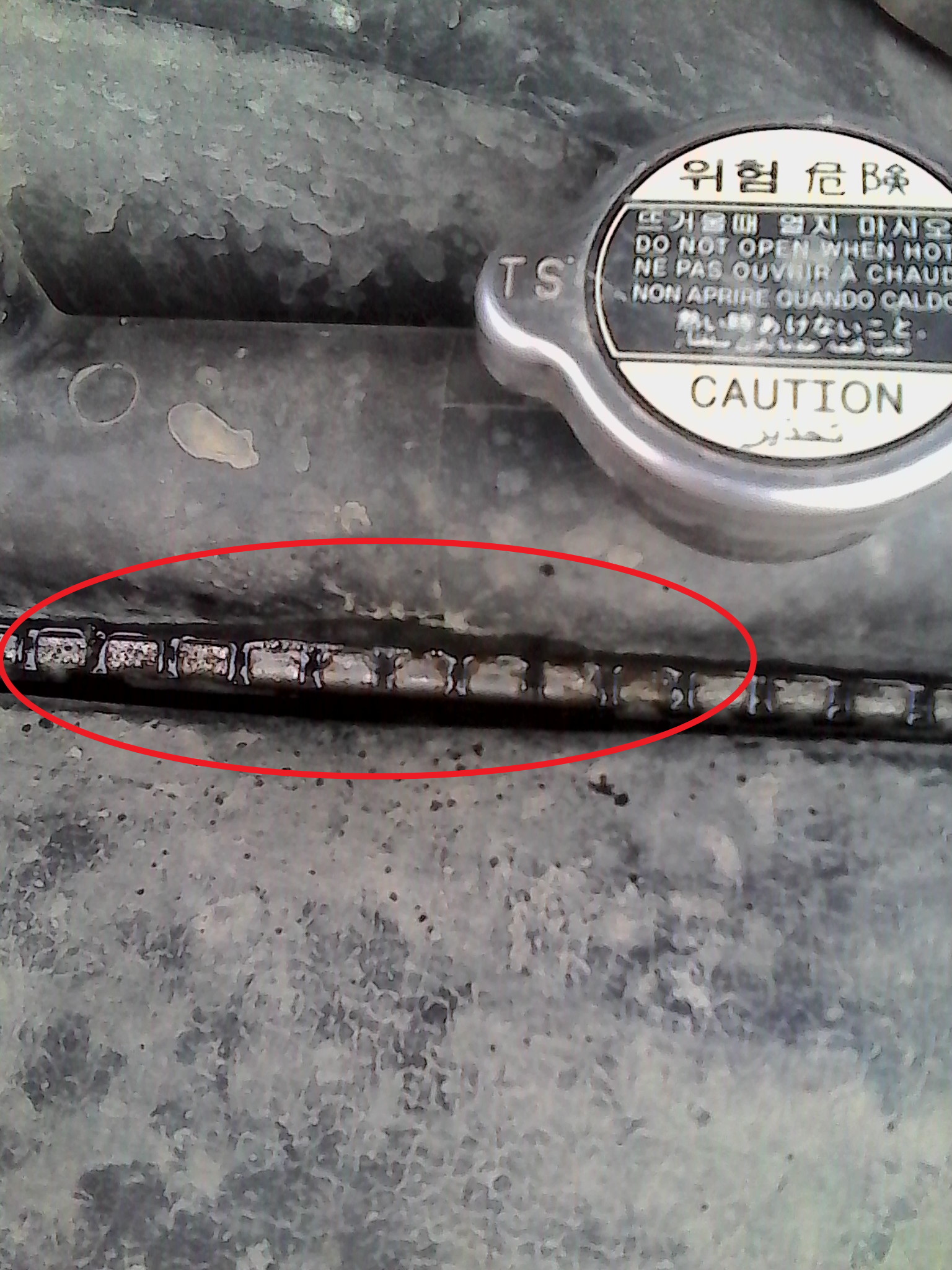

Всем привет, Подскажите - сегодня обнаружил шипение из под капота. Открыл капот и увидел пузырики на верхней части радиатора (картинка ниже) Что с этим делать?
ЕСЛИ-бежит , с верхнего бачка точно, а не с боку где соты радиатора, то это поправимо,
я, на своём родчем радиаторе разгибал эти усики отвёрткой только не сильно на половину , и аккуратно не спеша, с одной стороны по более а с другой по менеее разгибаешь, потом тянешь вверх, и бачок снимаешь, там стоит резиновая прокладка под бачком она задубела, покупаешь герматик фирмы арбо-чёрный, наливаешь в паз радиатора, даёшь высохнуть минут 30, а то и более, чтоб не капал , и вставляешь бачок, потом зажимаешь эти усики, есть приспособа даже форсовская, и им подобная, для вытаскивания стопорных колец я ей поджимал, так же нижний бачёк сними и его проклей на герметик, прокладку старую я выбросил, герметик держит хорошо rulez.gif
у наших радиаторов болезнь, бегут с левой стороны по середине, в районе гура, и компрессора кондиционера, а тут если точно сверху, то можно вылечить,.
рекомендую, его в ванную с водой опустить заткнуть патрубки целофаном и обмотать скотчем и изолентой, дунуть насосом, небольшое давление , и посмотреть откуда будут идти пузыри, так всё станет ясно , с бачка течь, есть или ещё может с сот, тогда бесполнезно, проще выкинуть его и готовить 5ть рублей на новый, поставить и забыть на пару лет
калининград 2006-короткий
