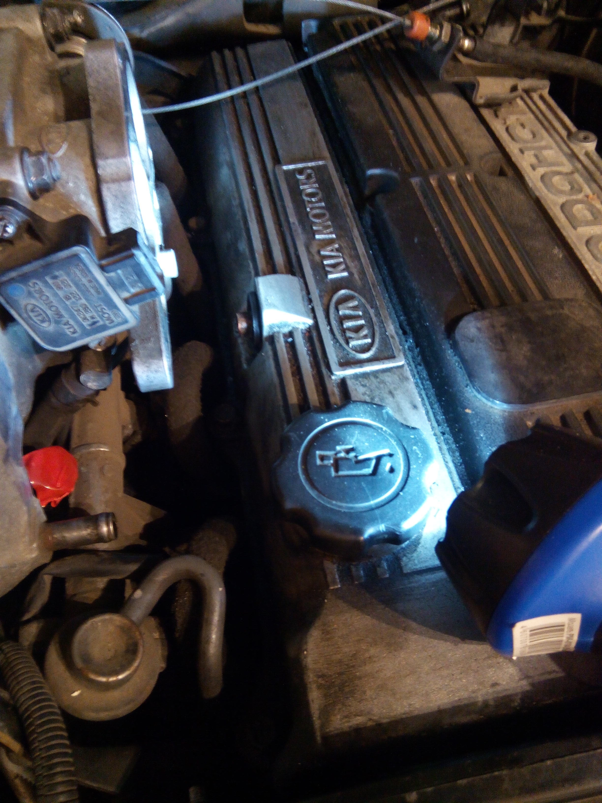

Привет, Мужики, решил поменять свечи и заметил, что с левой стороны клапанной крышки, где сапун там масло подтекает (старый хозяин шланчик сапуна перемотал изолентой и так оставил) Шланчик новый поищу это нормально, но вот пластиково-железная трубка со стороны клапаной крышки была надломлена, как ее починить? может где-то эта тема у кого-то была?

Там клапан пластиковый должен стоять. Копейки стоил пару лет назад на экзисте.
1996 DOHС AT, ГБО Stagg 4

Антон72   Спасибо, на экзисте поищу :)   Aug 24 2015, 09:42 AM
Ден2   KB60313890 - вот этот клапан.   Aug 24 2015, 12:43 PM
Антон72   Все заказал, жду этот клапан-сапун.   Aug 25 2015, 03:51 PM
