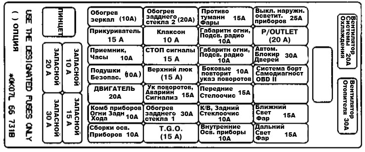

кто нить может выложить диаграмку предохранителей в спортике
книга не соответствует в корне,инстр. по эксплуатации тоже
ставил магнитолу коротнул случаем
не работает магнитола,предохранитель искал часа 2!!!оказывается он под капотом с надписью мемори
мокрый был и злой(специальность инженер аппаратуры высоких частот не помогла B093.gif )
машина калиниградка 2004 год

Kyron II new
Дальний
post Apr 2 2008, 08:23 PM
Сообщений: 204
Регистрация: 10-January 08
Пользователь №: 4,317
место дислокации: Серты
вот спасибки
