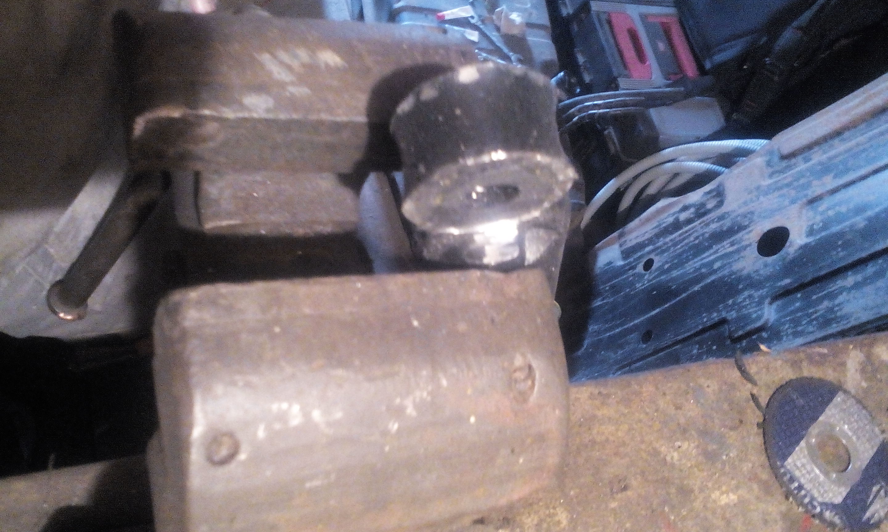

Пришлось подпилить проушину в размер штатной
Купил втулку задней реактивной тяги от классики
и отпилил в размер (30мм)Прикрепленное изображение
запресовал втулку и установил амморты
Остались кусочки втулок, поставил их над амортизаторами,
какое никакое удлинение, пружинки грандовские стоят.
Без них штоки слишком торчали smile.gif Прикрепленное изображение

Поздравляю.
Только Америка уже давно открыта.
Следующий Ваш шаг будет выбрасыванием этих Волговских амортизаторов в помойку максимум через пол года. У меня был один случай когда я поставил новые Волговскиие амортизаторы, а один изначально стучит. Другой раз Волговский проходил 2 недели без сильных нагрузок и скончался. Вообще ни один Волговский не продержался у меня больше 3 - 4 месяцев. Исключение составляют Волговские Каяба 344275 - вот эти амортизаторы очень хорошие.
Вообще же есть очень ёмкие темы про амортизаторы, на несколько десятков страниц, в которых всё это подробно обсуждается - все замены, все переделки. Зачем клонов плодить и наводить беспорядок на форуме?
