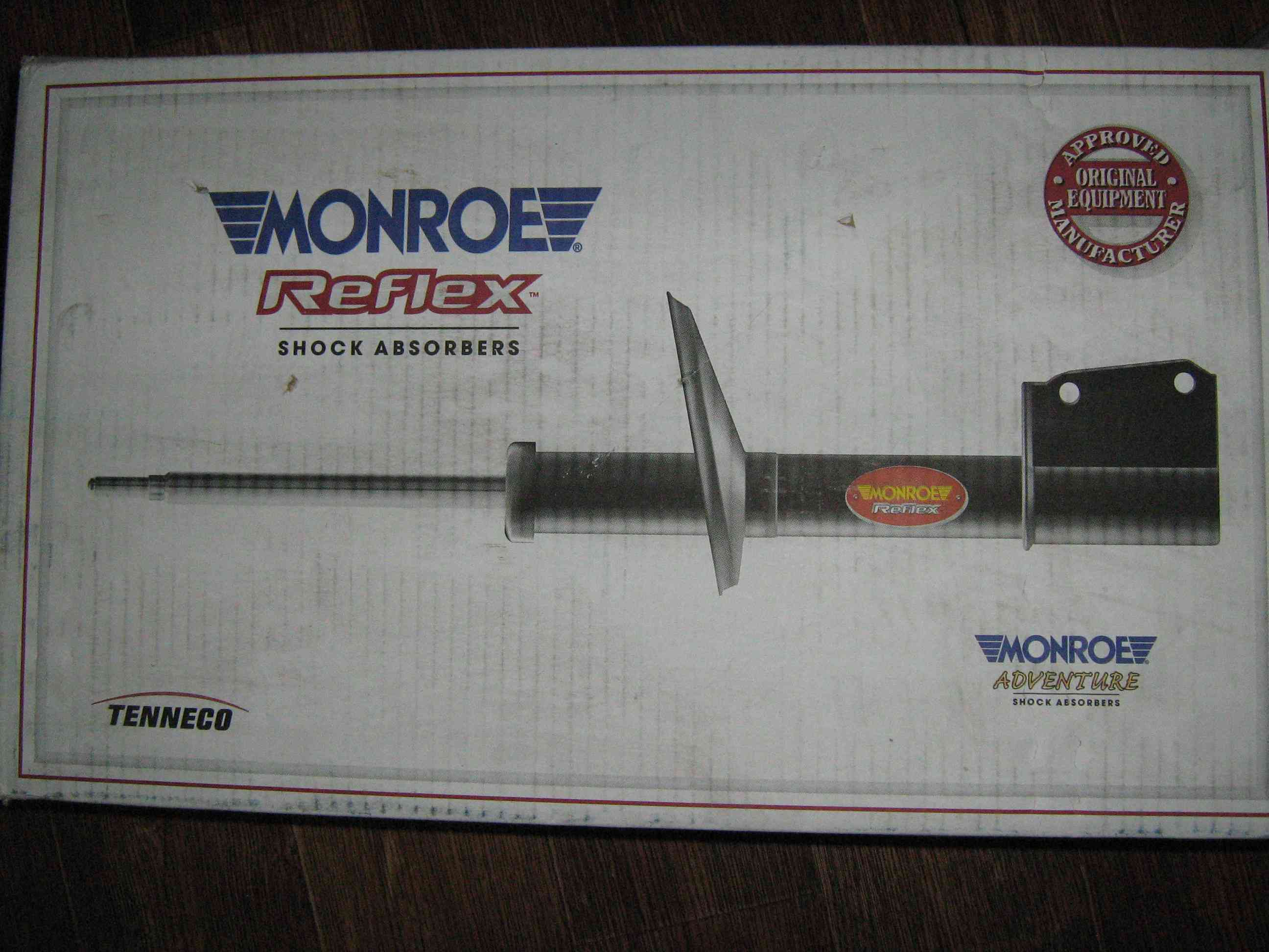

я в начале лета менял... пришли в такой коробке, написано, что пр-во Аргентина и цвет черный... без ленты... прокачались нормально.
а разве газовые амортики прокачивают?
не то ,чтобы поменял,а просто привёз им на следующий день,показал косяк.продавец глазками похлопал,плечами подёргал и говорит надо придумать что сказать поставшику,чтобы принял возврат.для него видите ли это не причина возврата. но ребята в салоне продаж нормальные и пообещали попытаться перезаказать у другого поставщика.
а тут ещё обнаружил выпускной коллектор посечённым в 4 местах.лопнула чугунина.тут же и заказал его.3900 рупий.но это совсем другая история
Прокачивают и газовые.
