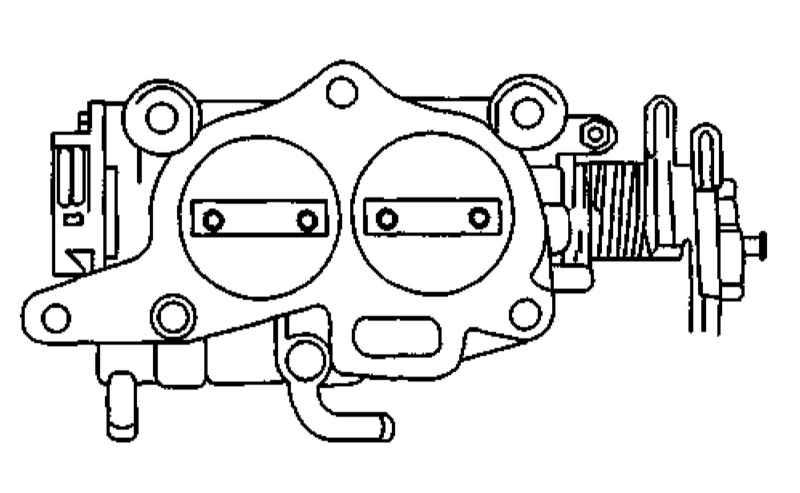

Долго искал подсос воздуха, и вот нашел. Должна стоять заслонка 0K99713640A а стоит 0k01313640A на первый взгляд отличие в сквозном канале прямоугольной формы с низу. У меня этот канал не был прикрыт воздуховодом и брал неучтенный воздух.
Машина поменяла трех хозяев, и кто устроил такое сложно сказать.
Вопрос в том что с этим делать, менять заслонку на родную или просто перекрыть лишнее отверстие и успокоиться.
