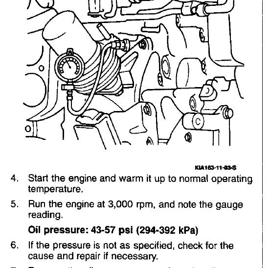

Беспокойство моё вызывает то, что лампочка давления масла гаснет не сразу после запуска двигателя, а через 5 - 6 секунд, если двигатель запускается на холодную. Если двигатель заводится на горячую, то лампочка гаснет быстро - менее, чем через секунду.
Очень обеспокоен этим потому, что это признак умирания масляного насоса. К тому же мне уже пришлось поменять коромысла и валы коромысел клапанов из за их износа и невозможности регулировки зазоров - как не регулируй но клапана сильно стучали. И вот, после замены, регулировки клапанов хватает только на 300 - 500 км. пробега и опять клапана начинают постукивать, опять приходится подрегулировать. Вот такое ощущение, что есть небольшое масляное голодание в верхней части двигателя и от него ускоренный износ и увеличение зазоров в клапанах.
В мануале по ремонту написано, что давление масла в двигателе проверяется при рабочей температуре на 3000 об. - оно для восмиклапанника должно быть 3,5 - 4,5 бар.
У меня на прогретом двигателе при 3000 об. давление - 3,5 бар. То есть вроде как в допуске, но в нижнем пределе.
На других же режимах давление масла следующее:
на Х.Х. - 700-800 об. - 0,8 бар.
при 1500 об. - 1,8 бар.
при 2000 об. - 2,2 бар.
при 2500 об. - 2,8 бар.
при 3000 об. - 3,5 бар.
при 3500 об. - 3,5 бар.
при 4000 об. - 3,5 бар.
То есть 3,5 бара это максимальное давление масла, которое создаёт мой масляный насос, и как не крути двигатель больше давление не будет...
Вопрос в то, что так и должно быть или же мой масляный насос уже можно сказать умер?
Кто мерил давление масла на разных режимах? Подскажите.
Вот на жигулях на холостых оборотах давление - 2 атм, а у меня всего 0,8...

Померил сегодня давление на "свежеоткапиталенном" двигателе с 8 клапанами. Двигатель стоит на микроавтобусе или минивэне Мазде Бонго 1995 года, но двигатель примерно такой же, как и на Спортаже, только карбюраторный. На нем нет, кстати, маслоохладителя, видимо из-за компоновки. Стоит большой компрессор кондиционера, охладитель бы не влез. И места под "капотом" нет вообще, накручено что пипец. Только когда выкинули все экологические премудрости - появились какие-то просветы. Вообще основное обслуживание там снизу автомобиля.
Мотор капиталился не особенно тщательно. Маслонасос со Спортажа, с максимально допустимыми зазорами. На Маздах насосы немного другого типа. Колено не точилось, на нём минимально допустимый диаметр шеек, ну может быть на одну-две сотки меньше. Вкладыши новые. Родной двигатель был насмерть запорот прошлыми наездниками.
Давление на 850 оборотах - 1,1 бар. Масло Лукойл 10w40 полусинтетика по 120 рублей/литр из бочки. Температура двигателя во время замера - 95 градусов, то есть сработал электровентилятор. Если бы капиталили по-нормальному - давление было бы больше, думаю 1,5 очка всяко было бы.
И ещё в мануалах пишут про "нормальную рабочую температуру". Х.з. что это за температура, на просто теплом двигателе давление было 2-3 очка.
Вот из разных мануалов. Довольно противоречивая информация:
