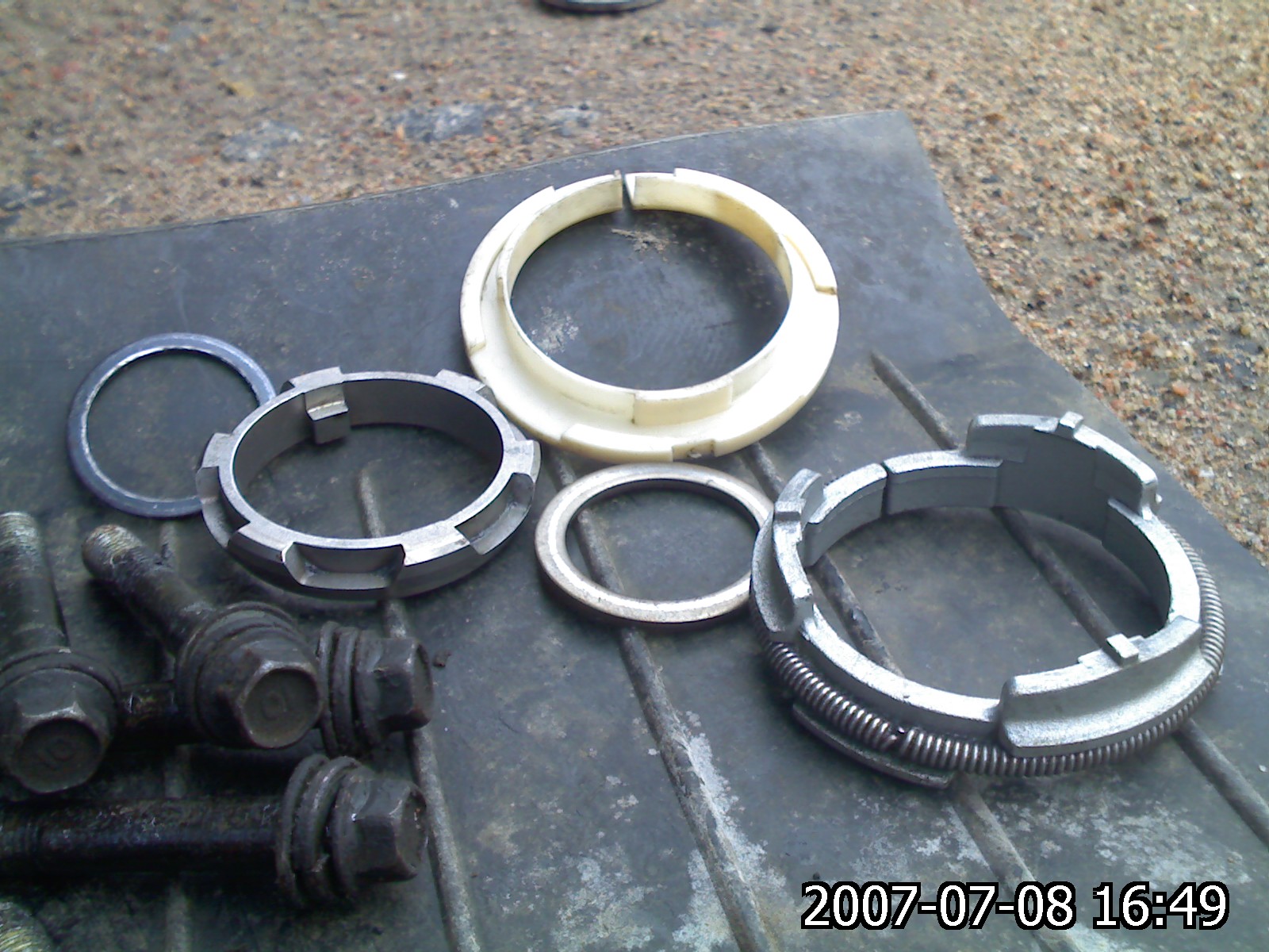

Огромная просьба! Если кто имеет фото ответки и гайки,выложите пожалуйста. Буду очень благодарен!
