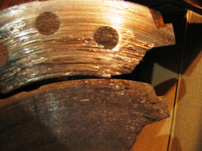

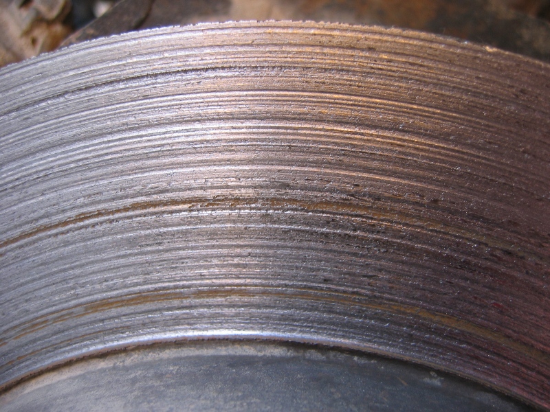

Несколько дней назад заметил, что при торможении, появился звук скебущего металла.
Был уверен, что шкрябают задние колодки, т.к., мне казалось что передние я менял недавно, а задние не менялись ниразу.
В итоге, оаказалось, что износились передние, а левая наружняя передняя накладка испарилась вообщеПрикрепленное изображение. За три дня езды без накладки диск был покалеченПрикрепленное изображение.
Хорошо что в гараже лежали запасные колодки, подаренные Сашком. Поменял без проблем, заодно почистил направляющие в суппортах. Боялся что диск перегрел, и его повело, но мне повезло smile.gif
