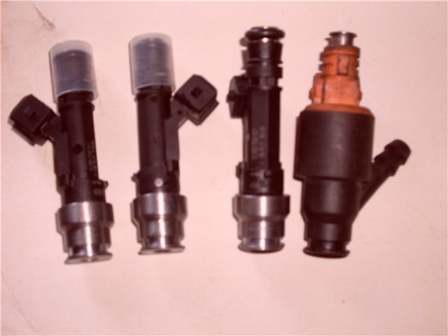

у меня был 8-кл. мотор а сейчас поставил 16-кл. переходники на чертеже выше выполнены по форме нижней формы нашей форсунки . вот такие переходники у меня на 16-кл.Прикрепленное изображение
а вот мои... и размеры не совпадают )))

а у меня стоят форсунки без штуцеров от хонды артикул: 0K9BJ13250 ремкомплект резинок подходит от мазды 323 но наши дешевле хотя не всегда в наличии . спортяга у меня 96-го года но на эти движки их иногда ставили только в 98-м году и сейчас не производят. вот я намучался чтоб их найти. но нашел . хотя получилось восстановить все четыре так что запасная лежит.Прикрепленное изображение может кому и пригодится ))
