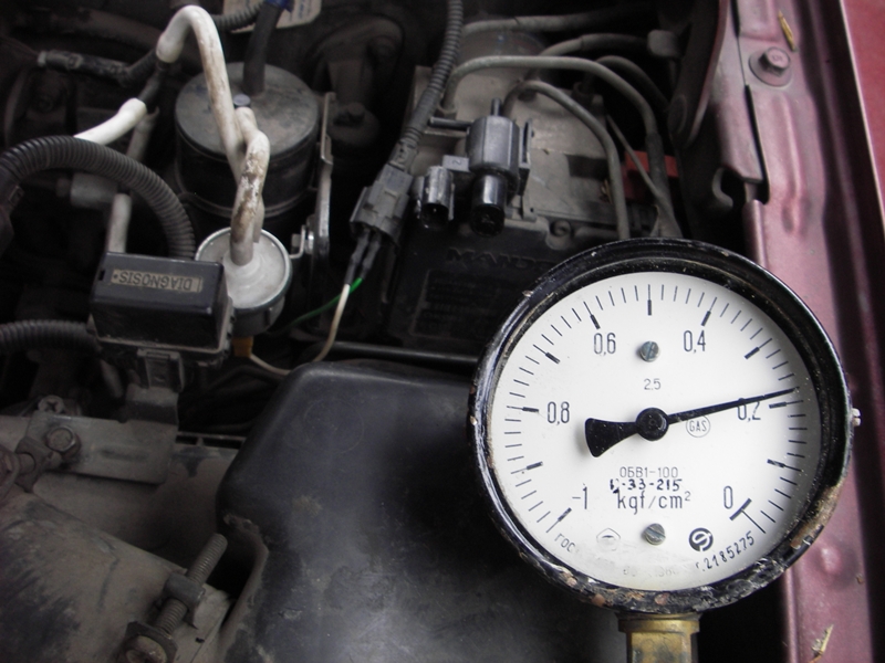

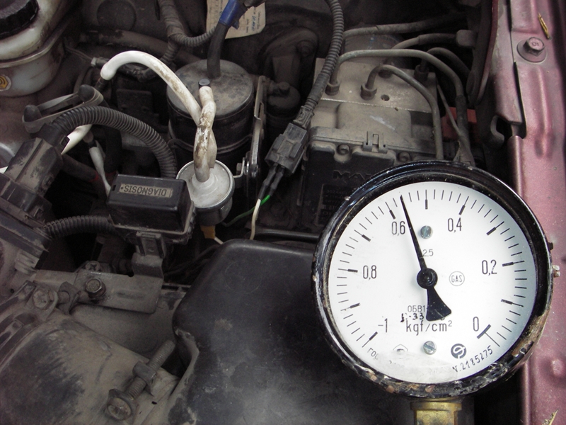

Что-бы минимизировать кол-во мест возможных утечек вакуума, для начала меняем все вакуумные
шланги на силиконовые вак. шланги от карба жигулей (цена 48р за штуку, надо четыре штуки).
Лучше промышленный вакуумметр, но пойдет и эконометр, либо внешний, либо из приборной панели
ВАЗ 2107,2108. Ещё понадобится тройник, можно от трубочек стеклоомывателя, с помощью которого
подключаем вакуумметр после электромагнитного вакуумного клапана и располагаем его так, чтобы
было видно при открытом капоте с водительского места. На заведённой машине включаем рычаг
раздатки в положение 4Н и следим за динамикой стрелки вакуумметра.
Прикрепленное изображение- большая утечка - трещина или обрыв шланга.
Прикрепленное изображение- негерметичность системы, -пережимаем один из шлангов на правую или левую
сторону. При пережатии шланга исправной стороны ничего не изменится.
Прикрепленное изображение- отключили неисправную сторону,- рабочий вакуум!
Вообще, по техпроцессу обслуживания, вакуумные сальники меняются каждые 40тык, независимо от
их состояния B228.gif Но смотреть надо и герметичность посадки и диафрагму муфты.

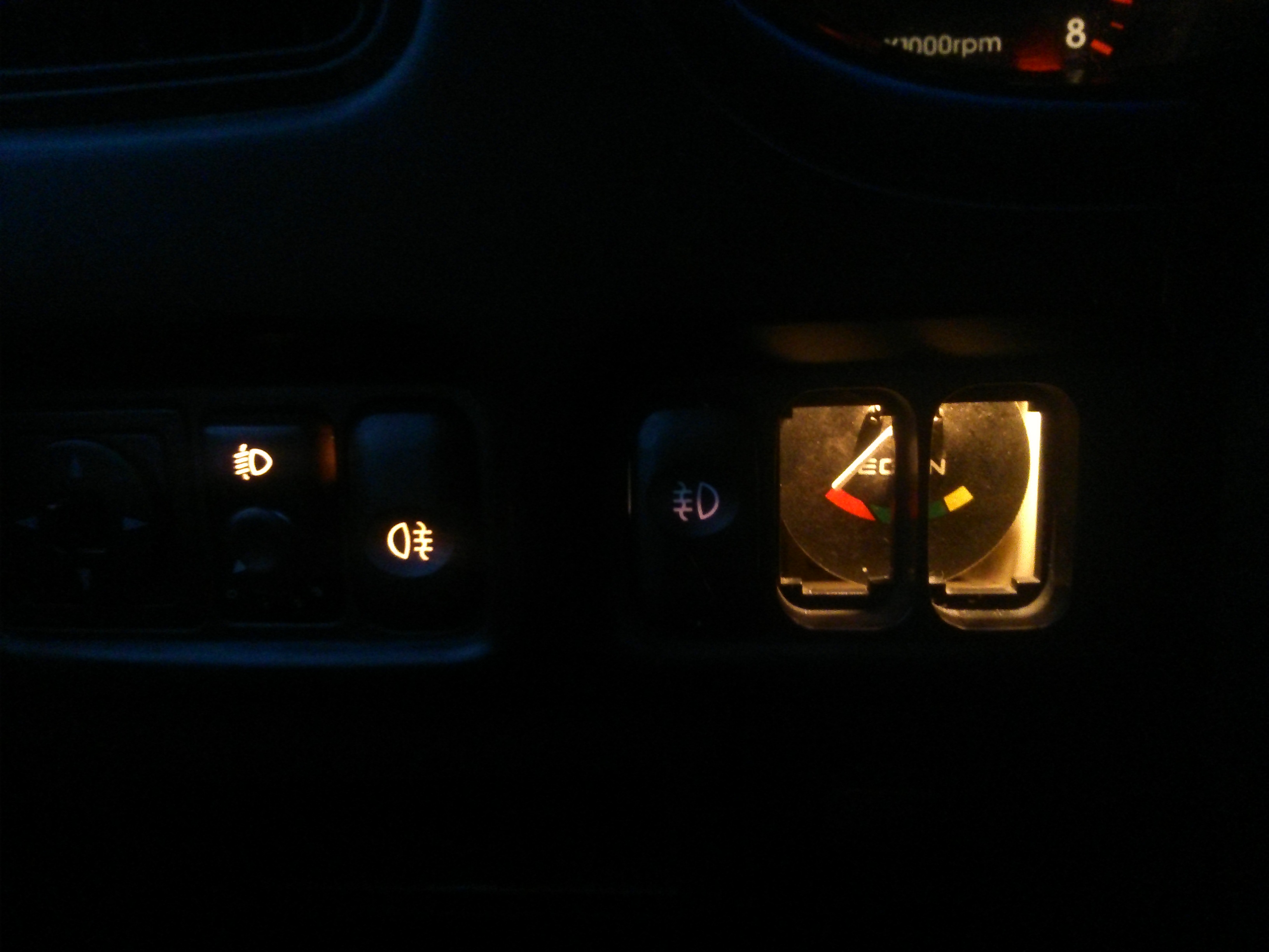

Дошли руки, вывел датчик вакуума в салон.
Ну и конечно же с подсветкой, свет подключил к подстветки противотуманок, лень было с клапана тащить.
