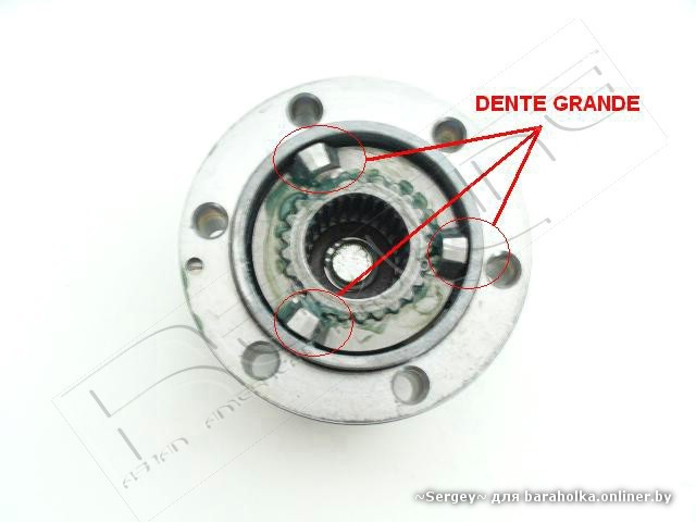

RuBiker   Добрый день! Если я правильно понят то у меня ...   Dec 8 2015, 03:28 PM
Александр 533   Добрый день! Если я правильно понят то у меня...   Dec 8 2015, 11:01 PM
RuBiker   Странно. Описание неисправности соответствует сло...   Dec 9 2015, 11:23 AM
Александр 533   Прилагаю фото снятой детали. Это не вакуумные ха...   Dec 9 2015, 11:56 AM

SadMan   Все было один в один - и звук, и удар. Вне сомнени...   Dec 9 2015, 01:18 PM
Александр 533   Все было один в один - и звук, и удар. Вне сомнен...   Dec 9 2015, 01:56 PM
RuBiker   RuBiker выложил фото автохаба - не нужно уже про...   Dec 10 2015, 01:56 PM
Ikarik   Вот такие у меня Чистокровный автомат. Ему все в...   Dec 10 2015, 02:51 PM
Александр 533   Чистокровный автомат. Ему все вакуумные приблуды ...   Dec 10 2015, 05:51 PM
RuBiker   Ия, ия,ия того же мнения. Диагноз - хабы кильдым....   Dec 10 2015, 08:59 PM
