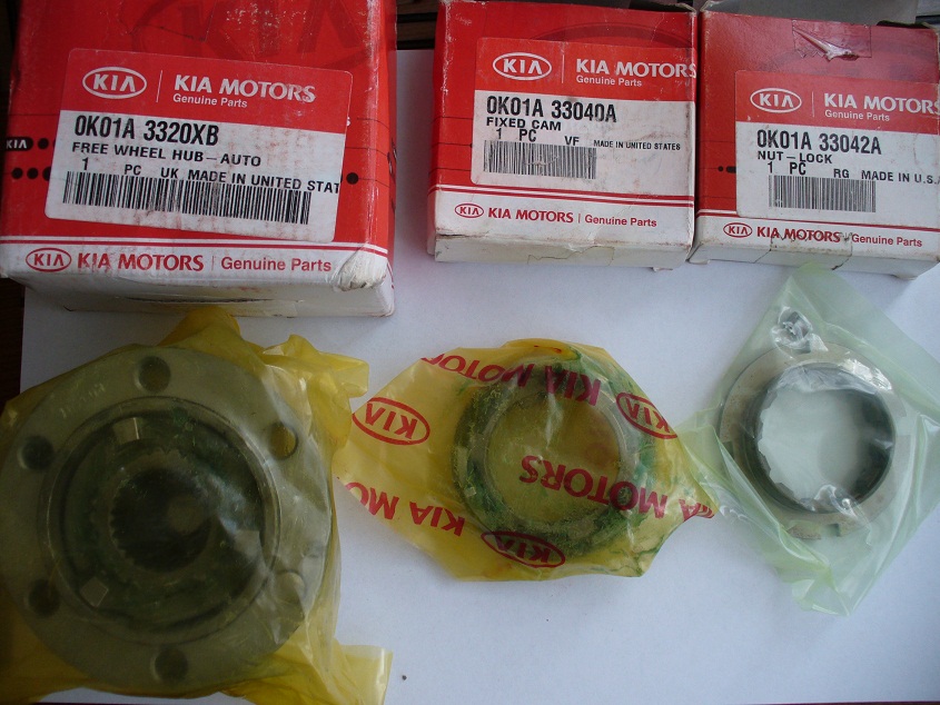

RuBiker
post Dec 10 2015, 01:56 PM
Сообщений: 104
Регистрация: 23-January 11
Пользователь №: 9,010
место дислокации: Архангельск
Цитата(Александр 533 @ Dec 9 2015, 01:56 PM) *
RuBiker выложил фото автохаба - не нужно уже про вакуум...
Вот такие у меня
Ikarik
post Dec 10 2015, 02:51 PM
Сообщений: 924
Регистрация: 28-January 10
Из: г.Рязань
Пользователь №: 7,306
место дислокации: г. Рязань
Цитата(RuBiker @ Dec 10 2015, 12:56 PM) *
Вот такие у меня
Чистокровный автомат. Ему все вакуумные приблуды пофиг. На левой коробочке так и написано HUB-AUTO
