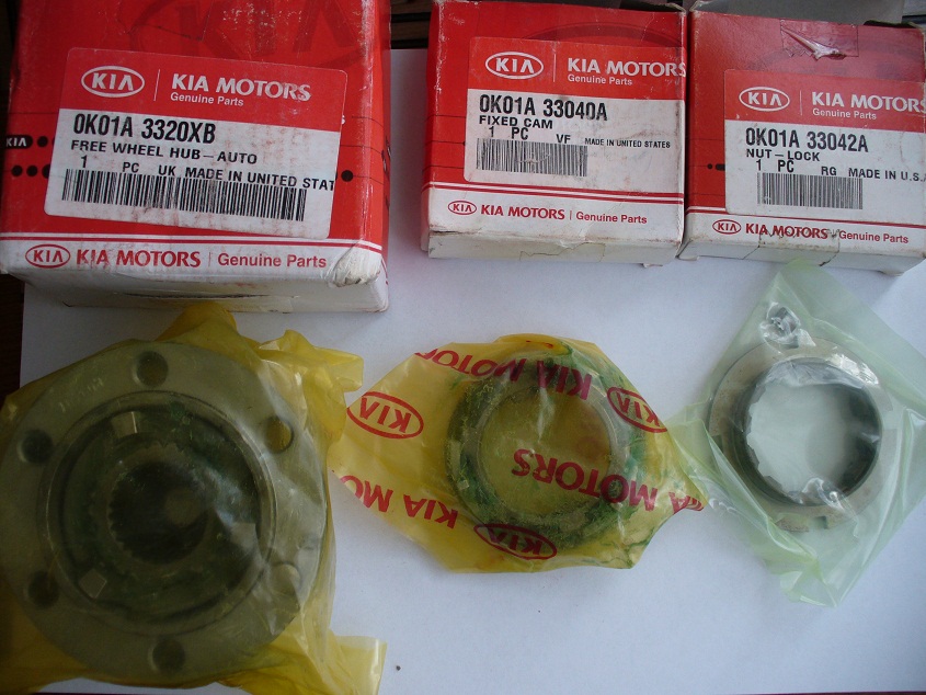

Добрый день!
С наступлением холодов пришлось включить полный приводи после преодоления снега не смог его выключить. То есть выключаю рычаг и проезжаю несколько метров на зад, после в перед и на скорости где то 30-40 км в час начинает что то жужжать спереди. При сбросе скорости до 10 км происходит удар и машина снова едет, при наборе скорости происходит тоже самое. Если подключить передок то всего выше описанного не происходит. Разобрал привода и прочистил их от смазки и грязи, смазал трансмиссионным маслом и собрал намазав стык со ступицей герметиком, проблема не ушла. Куда далее копать?
Какую деталь можно поменять что бы работало?
post Dec 14 2015, 06:06 PM
Цитата(RuBiker @ Dec 14 2015, 12:32 PM) *
Добрый день!
Какое то дежавю небольшое...сломанные автоматы нужно менять :
https://www.avito.ru/sankt-peterburg/zapcha...eskie_638771003
Или на форуме
http://www.sportage-club.com/ipb/index.php?showuser=6977
