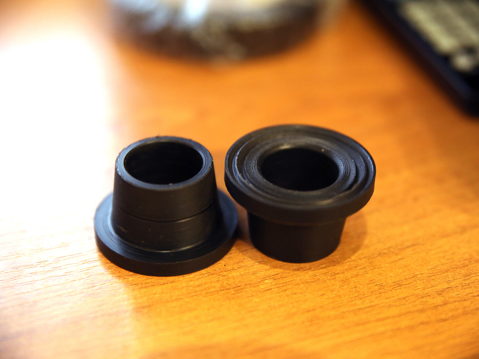

Привет, а втулки то что на фото - это выточенные?
Я вал шлифанул вручную. Вырезал узкую полоску наждачки нулевки, обмотал вокруг вала один раз (чтобы эллипс не получился) и вперед как пилой дружба. Конечно не токарный станок, но раковины убрал. Вот теперь думаю гдеб токаря найти чтоб втулки чуть меньшим диаметром выточил.
