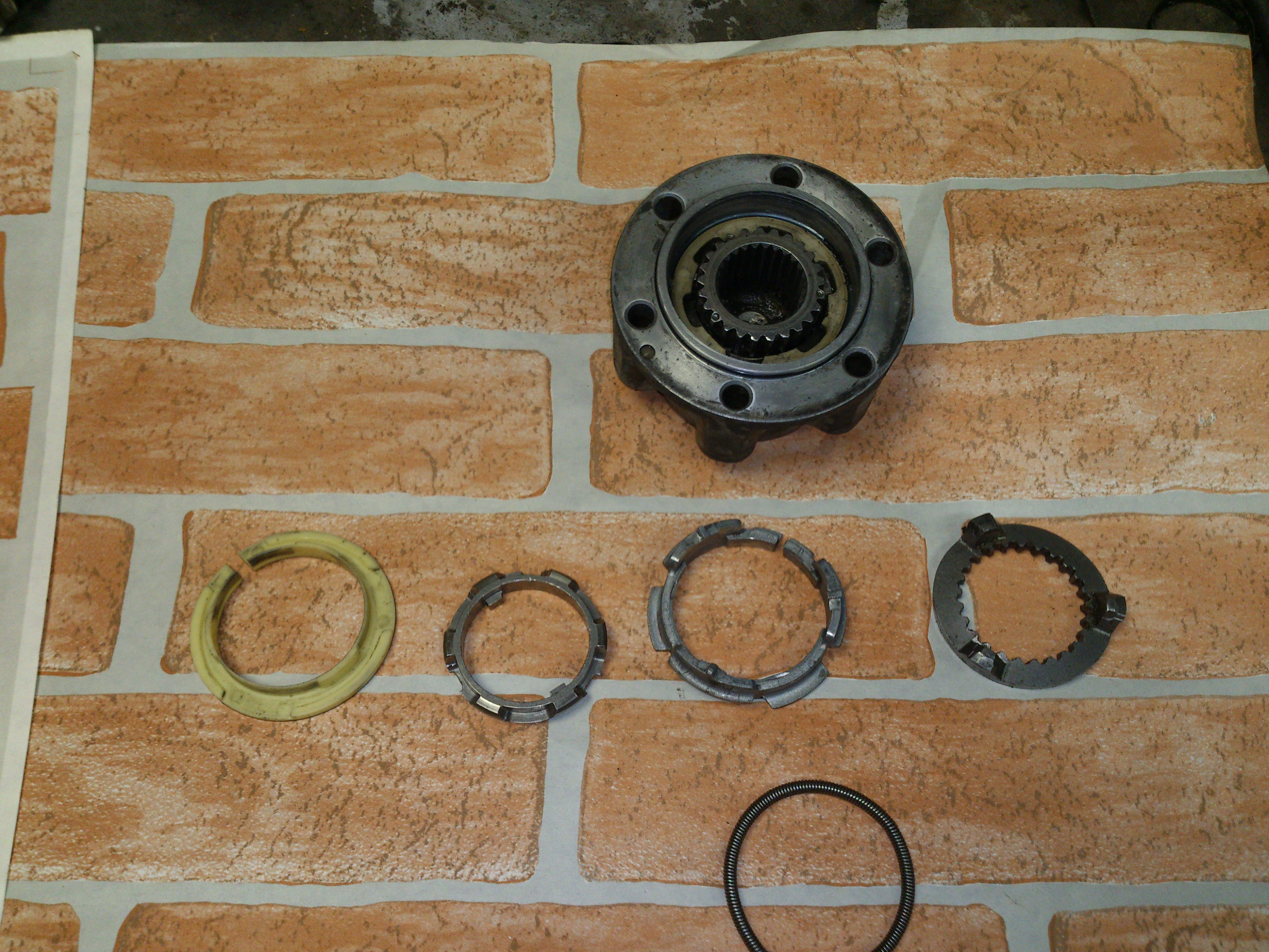

всем привет, не вкл полный привод( граната наружняя туды сюды гуляет smile.gif ) что не так ? это автоматические ?
фото
последние три фото вскрыта муфта с одной стороны

Цитата(zhiga @ Dec 19 2015, 02:49 PM) *
Подскажите что у меня за хабы?
судя по фотке Автоматы ты бы перевернул сам хаб !!

марат69   Помогите определить по муфтам   Apr 27 2015, 03:10 PM
709   всем привет, не вкл полный привод( граната наружн...   Apr 27 2015, 03:24 PM
марат69   а хде шайба со стопорным кольцом?иль болтиком вал...   Apr 27 2015, 03:30 PM
709   какая шайба должна быть ? вот что и было...это ра...   Apr 27 2015, 03:36 PM
cladsl   на фото выше видно -должно быть :шайба и стопорно...   Apr 27 2015, 03:42 PM
709   Женёк а у тебя такие есть ???))) http://www.amis...   Apr 27 2015, 03:46 PM
cladsl   я не разбирал....не знаю....да и ни к чему мне,хо...   Apr 27 2015, 03:48 PM
cladsl   всем привет, не вкл полный привод( граната наружн...   Apr 27 2015, 03:28 PM
709   это вакумные... похоже дохлые... а тот болтик что...   Apr 27 2015, 03:30 PM
cladsl   Серёг-это автоматы :D один фих дохлые и передел...   Apr 27 2015, 03:33 PM
марат69   96 год, коротыш, полный привод вкл рычагом... ну т...   Apr 27 2015, 03:41 PM
709   96 год, коротыш, полный привод вкл рычагом... ну ...   Apr 27 2015, 03:44 PM
cladsl   96 год, коротыш, полный привод вкл рычагом... ну ...   Apr 27 2015, 03:44 PM
марат69   нету у тебя не трёхшиповника ни ответок... если б...   Apr 27 2015, 03:48 PM
cladsl   сколько стоят ручные где то от 5 до 10 тыщ... в ...   Apr 27 2015, 03:53 PM
709   сколько стоят ручные с денежкой напряг а для вос...   Apr 27 2015, 03:54 PM
gans   сколько стоят ручные с денежкой напряг а для вос...   Apr 27 2015, 04:11 PM
марат69   спасибо всем руки у меня не под переделку своими и...   Apr 27 2015, 07:58 PM
марат69   http://www.sportage-club.com/ipb/index.php?showtop...   Apr 27 2015, 08:14 PM
cladsl   http://www.sportage-club.com/ipb/index.php?showto...   Apr 27 2015, 08:26 PM
марат69   денег мало у меня на ручные :( так какие из эти...   Apr 27 2015, 08:39 PM
cladsl   денег мало у меня на ручные :( так какие из эт...   Apr 27 2015, 08:59 PM
марат69   я думал вакуумные и автоматы одно и тоже   Apr 27 2015, 09:06 PM
cladsl   я думал вакуумные и автоматы одно и тоже нет... ...   Apr 27 2015, 09:10 PM
марат69   если ручные... то со включенными можно до скольки ...   Apr 27 2015, 09:17 PM
cladsl   если ручные... то со включенными можно до скольки...   Apr 27 2015, 09:30 PM
марат69   а как подобрать хабы для моего   Apr 27 2015, 09:40 PM
cladsl   а как подобрать хабы для моего бери ручные... AV...   Apr 27 2015, 09:47 PM
марат69   а какие дешего и сердито и ремонт моих встанет до...   Apr 27 2015, 09:56 PM
cladsl   а какие дешего и сердито и ремонт моих встанет д...   Apr 27 2015, 10:00 PM
марат69   :D   Apr 27 2015, 10:01 PM
cladsl   0K011 33 220 Кольцо муфты моста - трёхшиповик - не...   Apr 27 2015, 10:27 PM
марат69   а хабы ,.амиса,, ?   Apr 27 2015, 10:32 PM
cladsl   а хабы ,.амиса,, ? http://www.sportage-club.com/...   Apr 27 2015, 10:36 PM
111   Их уже, примерно, год, как нет в наличии нигде   Apr 27 2015, 10:35 PM
марат69   трехшиповик в емексе 1220 р так как амисы ? по ка...   Apr 27 2015, 10:36 PM
cladsl   трехшиповик в емексе 1220 р тебе их надо 2 )))   Apr 27 2015, 10:39 PM
марат69   2500 р + 1600   Apr 27 2015, 10:40 PM
cladsl   2500 р + 1600 ну и внимательно почитай http://sp...   Apr 27 2015, 10:45 PM
марат69   тогда буду искать ручные, еще раз спасибо всем п...   Apr 27 2015, 10:57 PM
Ден2   Вот мне тоже кажется, что попытка восстановить авт...   Apr 27 2015, 11:02 PM
cladsl   очередной последний китайский раз объясняю всем об...   May 13 2015, 10:28 PM
m@loy   очередной последний китайский раз объясняю всем о...   May 13 2015, 11:20 PM
cladsl   Серега, поправлю немного. У кого стояли вакуумные...   May 13 2015, 11:30 PM
m@loy   под вакуумными хабами ступичные гайки не фиксирую...   May 13 2015, 11:36 PM
cladsl   Ты как раз путаешь с автоматами. Под вакуумными с...   May 13 2015, 11:53 PM
Fil@Sportyga   И вообще такая инфа должна быть в ФАКе )))   May 13 2015, 11:22 PM
марат69   подскажите пожалуйста номера ступичной гайки и сто...   May 14 2015, 12:02 AM
cladsl   подскажите пожалуйста номера ступичной гайки и ст...   May 14 2015, 12:19 AM
марат69   мда... и на этом спасибо   May 14 2015, 12:25 AM
Ikarik   Довели человека!!!! Он в сердцах а...   May 14 2015, 09:30 AM
марат69   А кто против Спасибо конечно На это форум и есть д...   May 14 2015, 09:54 AM
марат69   щас на работе( искать нет времени по форуму ),а се...   Jun 27 2015, 08:51 AM
709   щас на работе( искать нет времени по форуму ),а с...   Jun 27 2015, 08:16 PM
Desson   какой шайбы?каких винтиков? Это видимо про 2 вин...   Jun 27 2015, 08:46 PM
марат69   Про них родных   Jun 27 2015, 09:21 PM
ivany4   Добавлю про шайбу , которая под стопорным кольцом ...   Jun 27 2015, 11:34 PM
