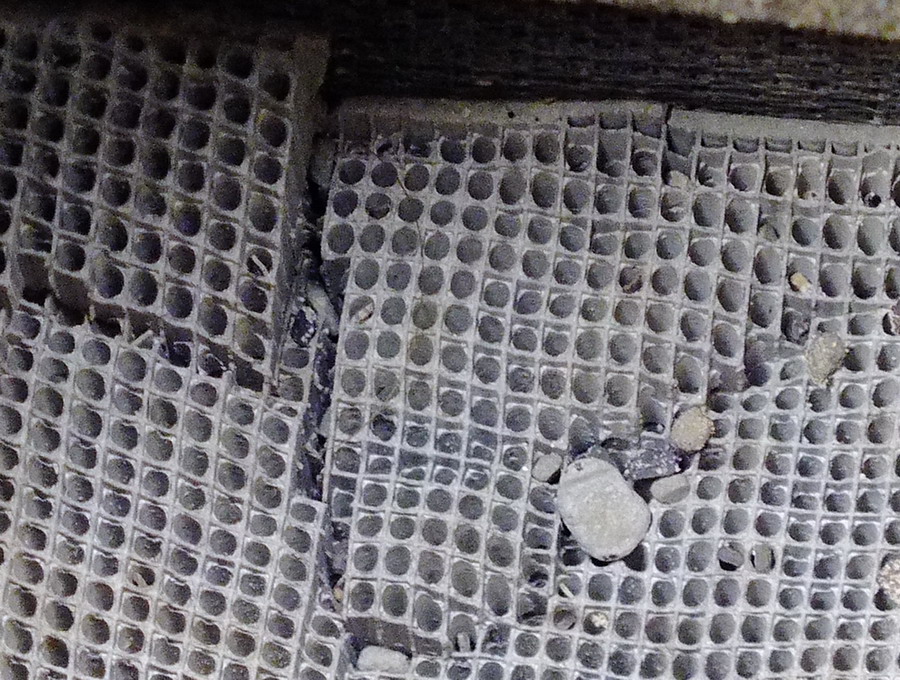

С переднего торца соты потрескались и провалены. Местами оплавлены до состояния "камней". Но катализатор еще просвечивается насквозь более чем на две трети по сечению. В принципе, можно еще ездить.

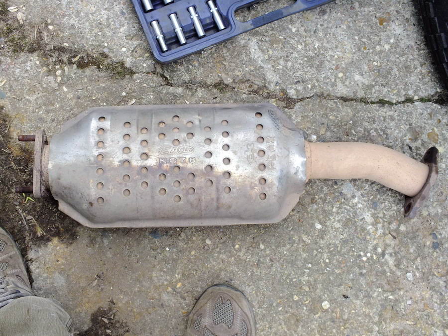

Но самое интересное, катализатор оказался вот такой:
По Экзисту - 0K076 20 600 (Emission EC 1996)
и передний фланец у него тоже "равносторонний треугольник" !
И выпускная труба к нему совсем другая идет - 0K076 40 500, у которой, судя по каталогу как раз оба фланца "равносторонние треугольники" (прокладка 0K011 40 305 с обеих сторон)
Самое прикольное, что катализатор стоит "всего" 7 тыс. с небольшим, а приемная труба 749 руб. !!! ef.gif
Заказал, жду. Посмотрим - что прийдет ...
З.Ы. у меня приемная труба вот такая:
с такими фланцами и спереди и сзади (как оказалось...)

Сам коллектор и после коллектора выпускной тракт варился неоднократно ... до второй банки все еще родное стоит. Единственно мне проще с электродами... ежели совсем край могу выслать по чугуну... нужно - черкни в личку. Колектор заваришь ...
Да не... все не настолько плохо с деньгами, что бы через полстраны электроды слать blink.gif
К тому-же изнутри еще больше трещин, думаю если стукнуть молотком, то развалится на части.
Такой варит смысла нет.
