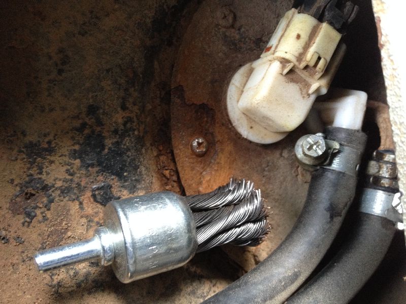

Отчитываюсь:

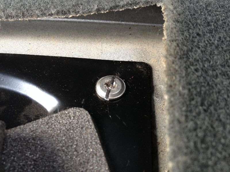

1. Откинуть сидушку, отключить разъем, натрахаться с четырьмя саморезами из нержавейки. Два из 4 сорвать, но выкрутить.
2. Два сорванных запилить на шлиц. Потом пригодится.

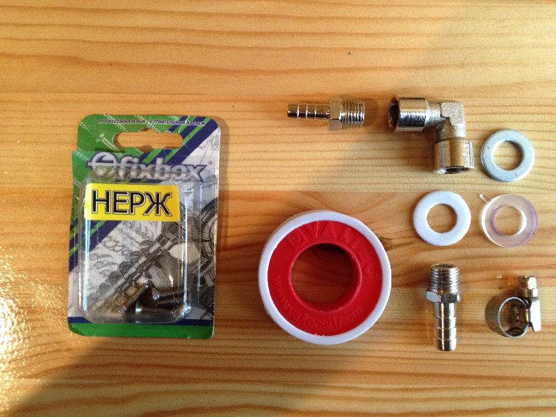

3. Слева направо: разъем, треснувший штуцер БН, из-за которого весь сыр-бор, металлический штуцер обратки. Вопрос - какому Хун-Вей-Бину пришло в голову, что магистраль высокого давленния из пластика, и свободный сток из металла - это офигенная идея???
Проволочная головка - то, чем будет производится зачистка винтов и проблемных зон перед попыткой открутить. Первичные попытки предрекают геморрой!
4. Для восстановления - пример комплекта. Я реально использовал:
- Штуцер 1/4" внешняя - елочка 8мм
- Штуцер 1/4" внешняя - елочка 10мм
- Уголок 90гр. 1/4" внутренняя
Брал тут: http://www.pnevmo.ru/
- Прокладка 1" фторопластовая
- Фумка Valtec
- Винты М4x16, нержавейка. Не менее 8 шт.
Брал в Леруа-Мерлен.
Также кто-то может использовать дюймовые паронитовые прокладки, шайбы на 12мм.
5. Вывешиваем за опорную площадку справа сзади. В идеале - на подъемнике. Бак держат 3 болта спереди, пром-опора на 4 болтах с хомутом на 1 гайке, 2 болта сзади.
Отключаем разъем. Снимаем трубки б/н, обратки, глушим болтами М8.
Из под заднего крыла снимаем 3 трубки на коденсатор, глушим болтами М6. Откручиваем конденсатор от заливного патрубка - 1 болт М6 и одна гайка на 6. Пока не снимаем.
Из горловины откручиваем 3 болта крепления патрубка, из-под крыла болт М6.
Вытаскиваем патрубок сверху, потом снизу из воздушной и топливной трубок. Воздушную я заглушил торцевым ключом на 13, горловину - пакетом и хомутом. Хомуты горловины в помойку, ставим новые оба. Извлекаем патрубок и конденсатор, чистим, моем, подкрашиваем коррозию. Я заменил болт, т.к. он сломался.
6. При откручивании бензобака начинаем спереди. Головка на 14, с удлиннителем и трбой для рычага. 3 болта.
Затем - пром-опора. На ней сначала откручиваем гайку хомута на конце. Потом 4 болта крепления к раме. Я оторвал 2 из 4 приварных гаек при отворачивании. В итоге - расфигачил головки болтов болгаркой и добил зубилом.
Наконец - с железной щеткой и WD-шкой - два задних болта. Вуаля - бак у нас в руках.
