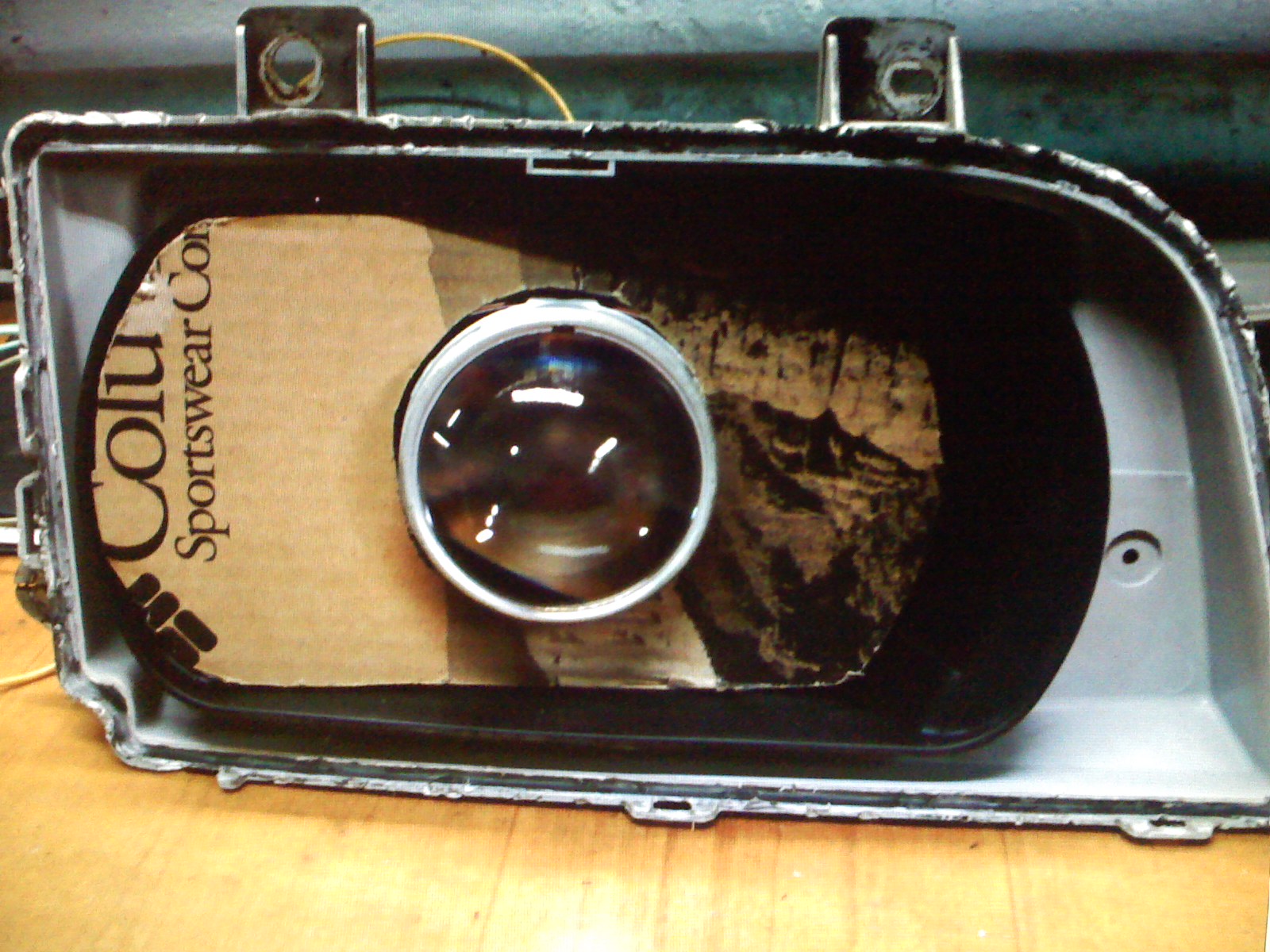

разборка фары и внедрение...
продолжение
Прикрепленное изображение Прикрепленное изображение Прикрепленное изображение Прикрепленное изображение Прикрепленное изображение Прикрепленное изображение Прикрепленное изображение Прикрепленное изображение Прикрепленное изображение Прикрепленное изображение Прикрепленное изображение Прикрепленное изображение Прикрепленное изображение Прикрепленное изображение Прикрепленное изображение

Deimos   А черный элемент это из кортона??? Или в комплекте...   Jan 10 2009, 06:52 PM
vovanyc2   :B056: из картона только пробная деталька её я под...   Jan 10 2009, 10:11 PM

Mark_KA   Greeting! :B128: просто в процессе примерки и...   Jan 11 2009, 02:31 PM
iliaf   как бы их только заменить? отдельно элемент не про...   Jan 11 2009, 06:52 PM
bmx0077   :B056: ты имееш в виду только модуля отдельно ил...   Jan 11 2009, 07:05 PM
iliaf   нет стекло на фару тебе предлагали заменить я и сп...   Jan 11 2009, 09:04 PM

vovanyc2   :B056: на счет тех осмотра:я думаю что не много кт...   Jan 12 2009, 12:20 AM
Panzer38   А проблем с техосмотром потом не будет? Вроде вед...   Jan 12 2009, 11:21 AM
vovanyc2   :B128: да вот вроде все регулировки работают корре...   Jan 12 2009, 11:42 AM

Mark_KA   Занятная идея изготовления фары: http://fiber-xl.n...   Apr 4 2009, 01:32 PM
vovanyc2   симпотично выглядит и очень эксклюзивненько.модуля...   Apr 4 2009, 08:32 PM
Fisher-77   Да просто супер! :) у нас фара поюольше вроде,...   Apr 4 2009, 08:44 PM
Panzer38   Да просто супер! :) у нас фара поюольше вроде...   Apr 4 2009, 10:44 PM
vovanyc2   былаб просто красотища если б они две туда запихну...   Apr 5 2009, 10:52 AM
Fisher-77   Увы. Я пытался вкрячить два раздельных модуля Hel...   Apr 15 2009, 03:51 PM
bmx0077   Зачем два линзованных модуля? Надо тока один на б...   Apr 15 2009, 03:58 PM
Fisher-77   А что мешает вывести модули вплотную к стеклу фар?...   Apr 15 2009, 04:04 PM
vovanyc2   дальний конечно слепит когда его открываеш чтоб ма...   Apr 15 2009, 04:13 PM

vovanyc2   у меня стоят линзы от мерса Е класса примерно 2008...   Apr 24 2009, 07:20 PM
Fisher-77   у меня стоят линзы от мерса Е класса примерно 200...   Apr 24 2009, 10:20 PM
Fisher-77   Поставил Биксеноновый модуль OLLO , монтаж занял ч...   May 22 2009, 04:33 PM
