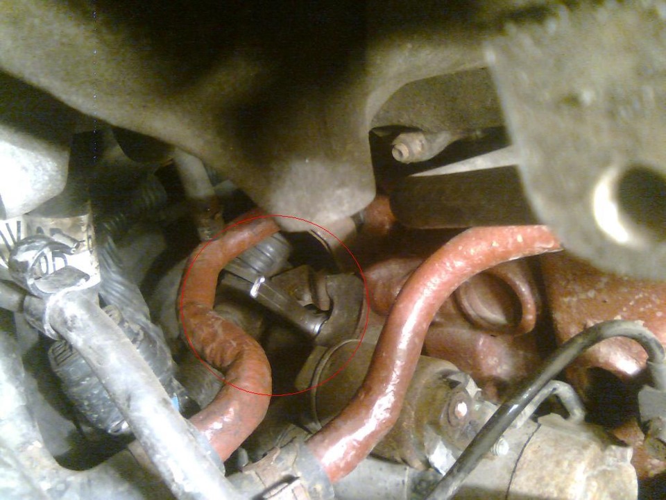

Привет всем. Проблемка такая: надо как-то извлечь стартер наружу, но чтото не пойму с какой стороны к нему подступиться. Просмотрел со всех сторон, но подходящей , извините, ЩЕЛКИ не нашел. Прошу совета.Плииииз. Кореец, ТД, дв. RF, 2002г.

Я лентяй.Хочу заранее и наглядно продумать данную процедуру....Что бы лишнего не пооткручивать.Если до апреля никто не скинет фоток,то придётся мне фотоотчет делать. B056.gif

https://www.drive2.ru/l/2948467/
Цитата(Trucker @ Dec 27 2015, 08:03 PM) *
эт обязательно
например, ниже - обрезанный рожковый и верхний болт
