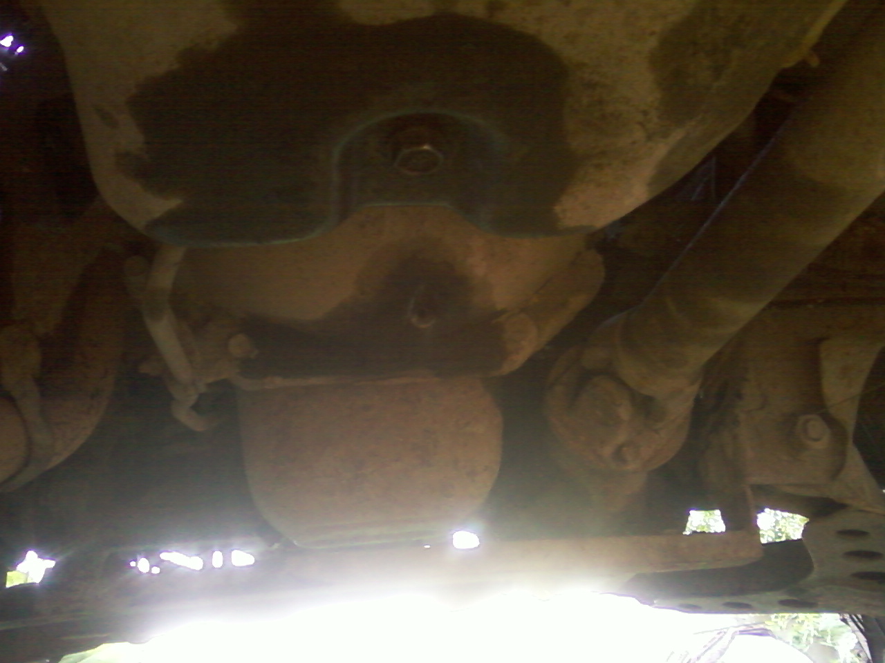

Доброго времени суток всем! Вопрос про замену масла в АКПП. Почитал по мануалу: слить, залить до середины холодной отметки на щупе, завести, переключать во все положения, оставить поработать чтоб разогреть и проверить уровень, если что то долить. Стал я масло сливать. По мануалу там 6,8 литра. Слилось буквально литра три от силы. Стал заливать через щуповое. Лил в воронку на которой шланг, который плотно влезает в отверстие. Вливалось хорошо, но вдруг попёрло через край. Сколько слил не знаю, и переборщил видать. Слил лишку - перебор, долил чутка - снова много... Короче поймал этот уровень на холодный и сделал как написано. Когда прогрел, то уровень вообще не видно стало. Я долил, чуток, и снова перебор, много, выше всех отметок. Полез опять сливать. Сливалась уже чёрная жижа, перемешанная с новым маслом. Ну потом я нормализовал, проехал на ней, переодически доливал т.к. уходило куда то, сейчас пока в норме по щупу, но такое ощущение что её стало слышно в салоне. Может и кажется. Вот собственно задался тремя вопросами: 1.Почему вытекло так мало масло при сливе? Что я сделал не так? 2. Как вообще правильно замерять масло, на заведённом или нет? На холодном или горячем? 3. Что за отверстие я обнаружил сегодня на коробке. Находится внизу колокола ровно по середине диаметром где то 6. От туда маслице подтекает, сыро и капля висит. Что там должно быть? Фото:Прикрепленное изображение Прикрепленное изображение Прикрепленное изображение
эта дырочка- это так называемая каполка для индикации износа заднего сальника коленвала. второе назначение- для скапывания конденсата и воды (например после поездки по глубокой луже, т.к. стык не совсем герметичен)

moust@ched   Доброго времени суток всем! Вопрос про замену ...   Jun 7 2015, 11:06 PM
gray1407   Доброго времени суток всем! Вопрос про замену...   Jan 12 2016, 10:59 PM
саня тр-тр   1) Вытекло мало потому, что в поддоне хранится лиш...   Jun 8 2015, 01:02 AM
Артем1976   Масло меняется в сервисе на аппарате методом вытес...   Jun 8 2015, 10:17 AM
moust@ched   Понятно! Спасибо! Нашёл тут в инете отчёт ...   Jun 8 2015, 11:08 AM
