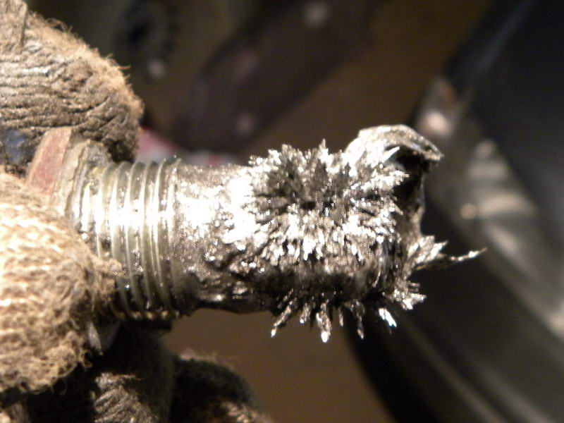

Вчера, менял ступичные сальники, подшипники в заднем мосту (сопливились)...
Под это дело решил посмотреть состояние заднего редуктора .....
Когда вывернул сливную пробку ... и полилось масло вида.... ну вы видели краску-металлик? - вот то же самое.
А вот так выглядела сливная пробка:
А вот так - датчик АБС:
Уже тогда закрались нехорошие предчувствия....
Но то, что я увидел, когда вынул редуктор... ef.gif .. к этому я не был готов ... sensored.gif sensored.gif sensored.gif
ВСЕ 10 БОЛТОВ, КРЕПЯЩИХ БОЛЬШУЮ ШЕСТЕРНЮ ГП К КОРПУСУ РЕДУКТОРА, БЫЛИ ОТВИНЧЕНЫ !!!!!
Соответственно, резьба на болтах частично убита:
Пришлось весь редуктор несколько раз промывать бензином, проливая все подшипники и отскребая наслоения масла со стружкой..
Как ни парадоксально, после промывки редуктор принял вполне жизнеспособный вид...

З.Ы. болты головками профрезеровали в стойке полуосевого подшипника канавку глубиной миллиметра 3 - 4. отсюда и вся стружка.
