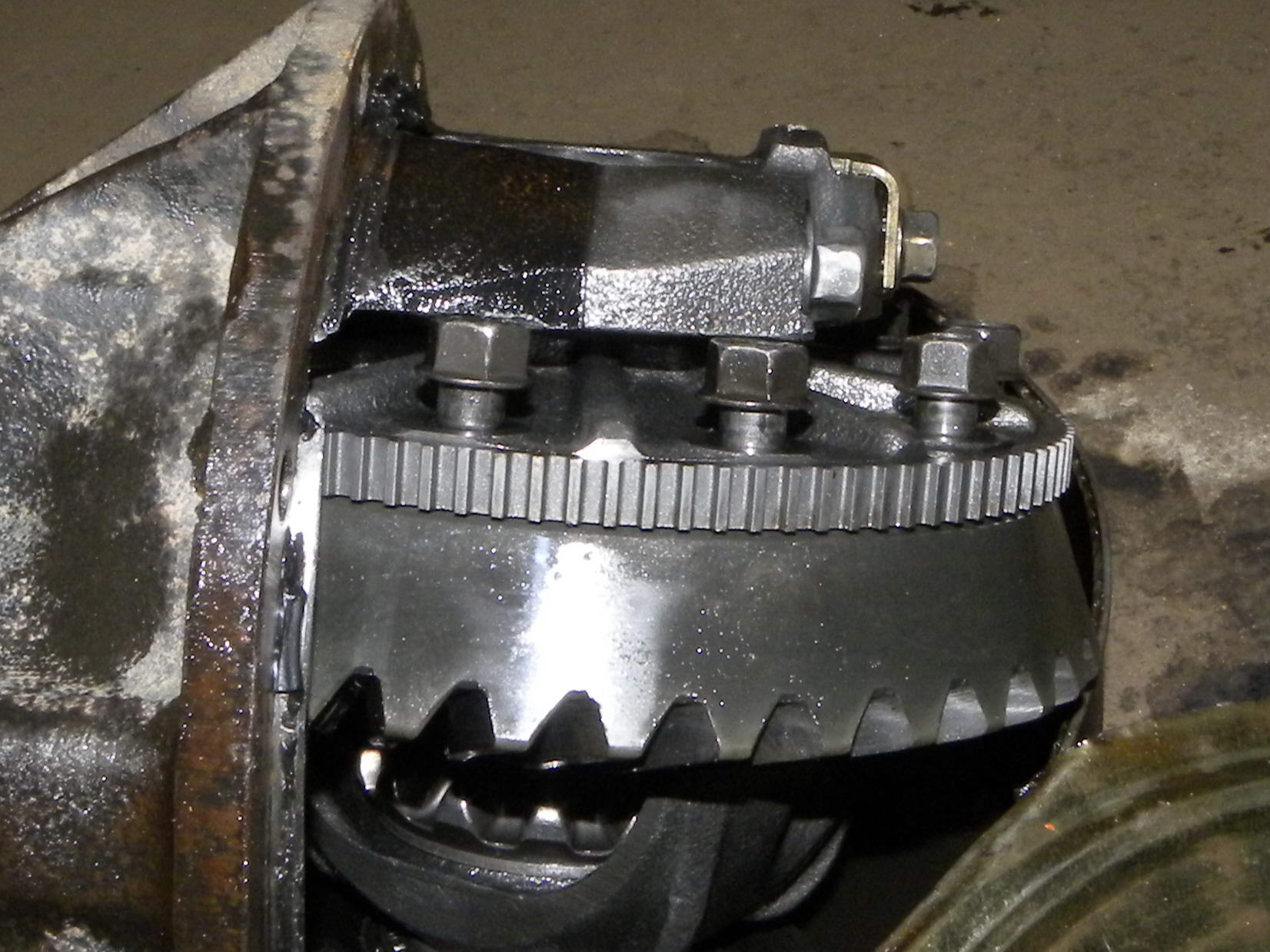

Вчера, менял ступичные сальники, подшипники в заднем мосту (сопливились)...
Под это дело решил посмотреть состояние заднего редуктора .....
Когда вывернул сливную пробку ... и полилось масло вида.... ну вы видели краску-металлик? - вот то же самое.
А вот так выглядела сливная пробка:
А вот так - датчик АБС:
Уже тогда закрались нехорошие предчувствия....
Но то, что я увидел, когда вынул редуктор... ef.gif .. к этому я не был готов ... sensored.gif sensored.gif sensored.gif
ВСЕ 10 БОЛТОВ, КРЕПЯЩИХ БОЛЬШУЮ ШЕСТЕРНЮ ГП К КОРПУСУ РЕДУКТОРА, БЫЛИ ОТВИНЧЕНЫ !!!!!
Соответственно, резьба на болтах частично убита:
Пришлось весь редуктор несколько раз промывать бензином, проливая все подшипники и отскребая наслоения масла со стружкой..
Как ни парадоксально, после промывки редуктор принял вполне жизнеспособный вид...
Правда, думаю, теперь его реальный "пробег" не 72 тыс. км, а 172 тыс.км. rvu-i-mech.gif rvu-i-mech.gif
Надо готовиться к замене всей начинки редуктора..... rvu-i-mech.gif rvu-i-mech.gif rvu-i-mech.gif
И ведь, ничем не проявлял своей разболтанности wink.gif ни гула, ни стука, ни подклиниваний.....
Самое поганое, что еще в мае, когда в сервисе проходил ТО 60 тыс, я попросил поменять масло в мостах (с самого завода не менялось)
Мастер сказал, что есть стружка в масле. Я спросил - "Это нормально??"
На что тот ответил - "Нормально, это нормальная работа редуктора."
Вот и доверяй после этого сервисам, даже вроде-бы проверенным... rvu-i-mech.gif
.... и на ЭТОМ редукторе я съездил в Карелию, на Сухону под Великий Устюг, колбасился в Сычевских карьерах, съездил на Держу и к старицким пещерам rvu-i-mech.gif rvu-i-mech.gif .....
и ведь ни к кому претензий не предьявишь уже.... гарантийный срок вышел.... можно только с сервисом поругаться для чисто морального удовлетворения.....
З.Ы. болты головками профрезеровали в стойке полуосевого подшипника канавку глубиной миллиметра 3 - 4. отсюда и вся стружка.
