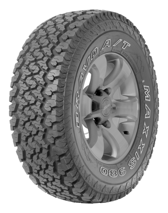

myxalov6
post Jan 24 2016, 07:41 PM
Сообщений: 442
Регистрация: 7-August 12
Пользователь №: 10,878
если АТ то я бы взял такую Прикрепленное изображение
и по асфальту хорошо и с дороги съехать не страшно
