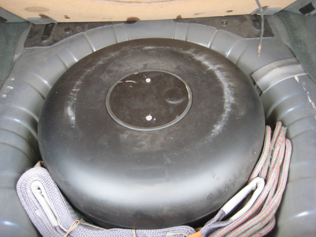

сначала поставил баллон, там все просто, помохав чуток болгаркой и дрелью все встало отлично

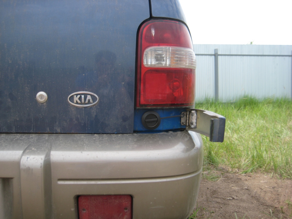

В правилах по установке гбо написано, что ЗУ должно быть установлено с правой стороны по ходу движения автомобиля и не должно выпирать за пределы автомобиля. (установщики это правила не придерживаются вообще и просто игнорят его)
походив вокруг машины примеряя везде ЗУ пришла все таки мысль в голову, а дальше надо только ее развивать.
открутил накладку, спилил крепеж, припаял петлю, просверлил отверстие, ну и все готово. (как все быстро на словах))))
Забегая вперед скажу, что ЗУ получилось в очень удачном месте, заправщики радуются как дети што не приходится лезть никуда, а все удобно и всегда чисто.

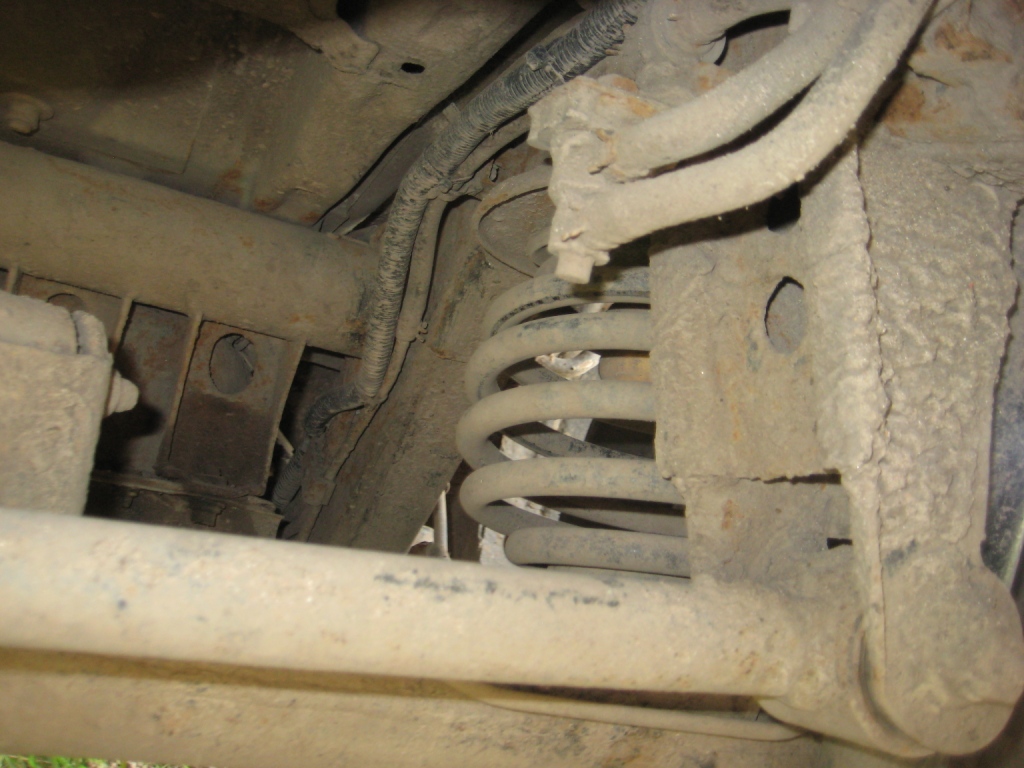

К слову сказать шланг ЗУ проходит через полость заднего бочка омывайки, там есть штатное отверстие через которое выводим шланг на улицу, а там по раме и в баллон.
прокладываем всю магистраль. Для прокладки магистрали откручивал бензобак и смещал его в сторону штобы прикрепить все к штатным местам. В местах где возможны соприкосновения трубки с чем-либо трубку засовывал в гофру.

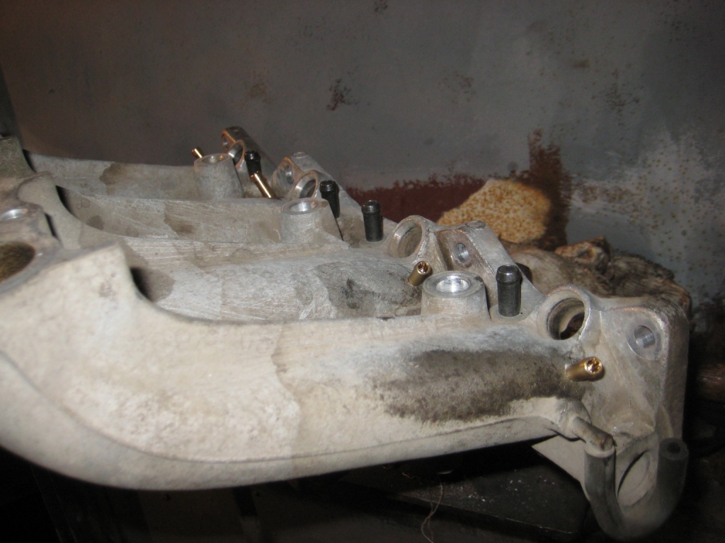

Самое интересное это врезать штуцера подачи газа во впускной коллектор. Для этого разбираем весь впуск, снимаем коллектор, попутно моем бензофорсы с заменой колечек и сеточек.
где то читал что не пытайтесь снять шланги воздушные с форсунок, а сразу срезайте их, ну я же умнее, дай думаю сниму, ну и сломал одну трубку на форсунке. Остальные я конечно же срезал и заказал новые шланги а со сломаной немного пошаманил
выточил такой штуцерок, нарезал в форсе резьбу и закрутил с фиксатором резьбы
Собрал примитивный стенд для промывки форсунок из релейки замкнутой самой на себя (работает по принципу намотки спидометра) бутылки 0,5л и компрессора нагнавшего 4атм.
прогнав по 0,5л ацетона через форсунки и по 2л ацетона через воздушные каналы форс распыл стал как новый и везде одинаковый.
Кстати так и не понял почему нельзя сделать подачу газа в цилиндры через воздушные каналы форсунок, проходного сечения там вполне достаточно. ну да ладно. врезаем штуцера максимально близко к бензофорсам и примерно под таким же углом.
ставим шланги все собираем. Кстати шланги от форсунок до коллектора получились по 21см. Это приемлемая длина для корректной работы газового впрыска.

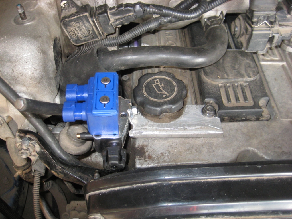

Далее начинаем морщить мозг как закрепить форсунки, я начал с ближних ко мне.
покрутив повертев в руках мысль наконец то пришла
вторую пару форс крепить было проще

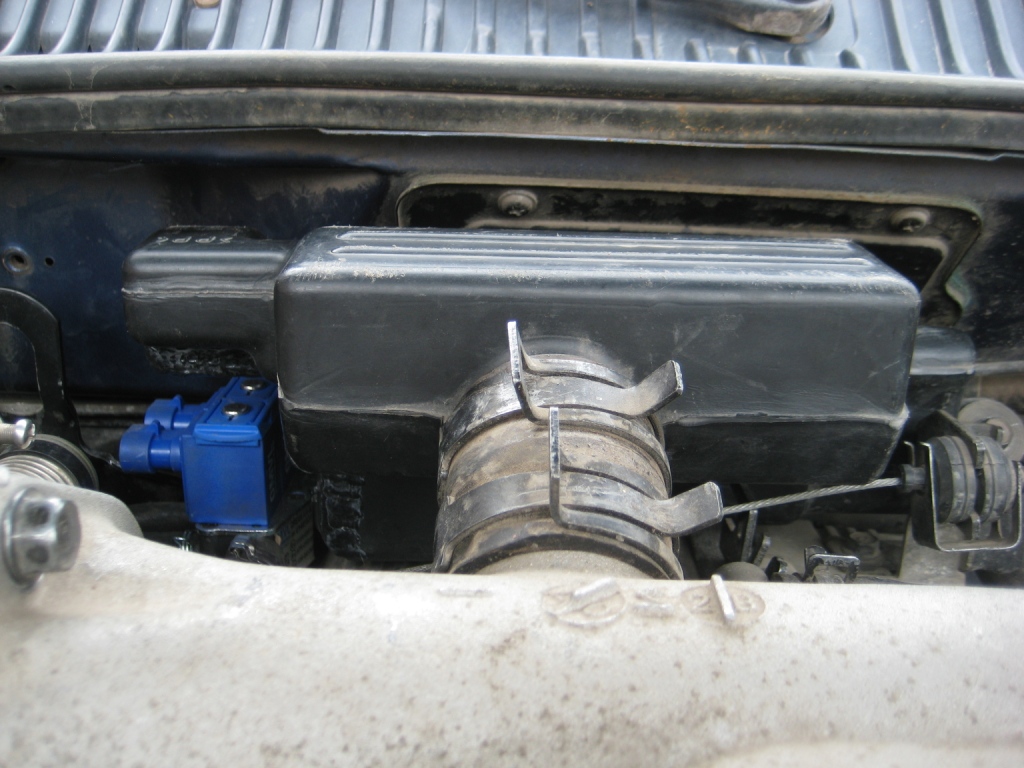

но тут на моем пути стоял резонатор названый в честь товарища Гельмгольца.
хотел было я его просто выкинуть как многие советовали и даже пару дней поездил без него, НО заметил кое какие изменения и полез штудировать литературу.
А заметил то, что до 3000 об. машина стала гораздо лучше переть, но вот после 3000 об. разгон стал вялым и медленным. Тогда то я и узнал для чего нужен резонатор Гельмгольца и начал его дорабатывать под себя
все встало аккуратно и красиво, а главное без вреда.

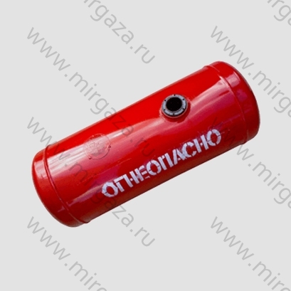

Здраствуйте подскажите пожалуйста размеры балона, просто оень много вариантов в магазине
шадринск
post Jan 30 2016, 07:20 PM
Сообщений: 800
Регистрация: 30-December 13
Из: курганская область 45 rus
Пользователь №: 12,799
добрый вечер,,
у меня стоит на 80 литров . балон в багажнике ,,
размеры-Высота 900 мм;
Диаметр 356 мм;
Объем 80 литров;
Вес 27,5 килограм
: Баллон цилиндрический БАЖ 80л 356х900
калининград 2006-короткий
