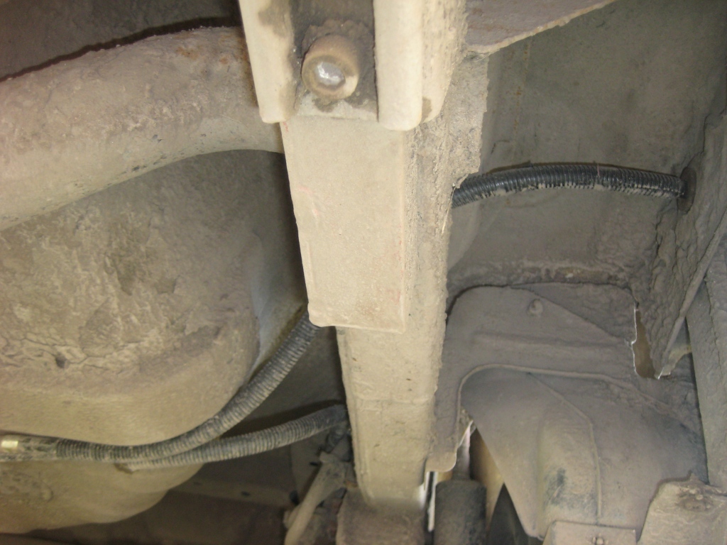

К слову сказать шланг ЗУ проходит через полость заднего бочка омывайки, там есть штатное отверстие через которое выводим шланг на улицу, а там по раме и в баллон.
прокладываем всю магистраль. Для прокладки магистрали откручивал бензобак и смещал его в сторону штобы прикрепить все к штатным местам. В местах где возможны соприкосновения трубки с чем-либо трубку засовывал в гофру.

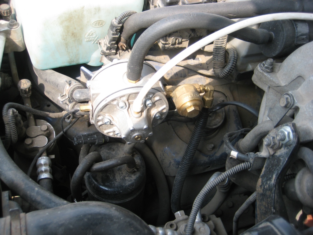

Устанавливаем редуктор, што бы его красиво и аккуратно поставить нужно перенести адсорбер вниз, ближе к раме, благо места креплений там есть, нужно всего лишь изогнуть уголок и прикрутить все.
Фоток как делал нет (тогда еще и не думал делать фото отчет, но там и сложного ничего нет.
вот так получилось:
Обогрев редуктора врезаем параллельно печке, я прямо у моторного щита разрезал шланги от печки и ставил тройники. Тройники использовал алюминевые на 16мм.
