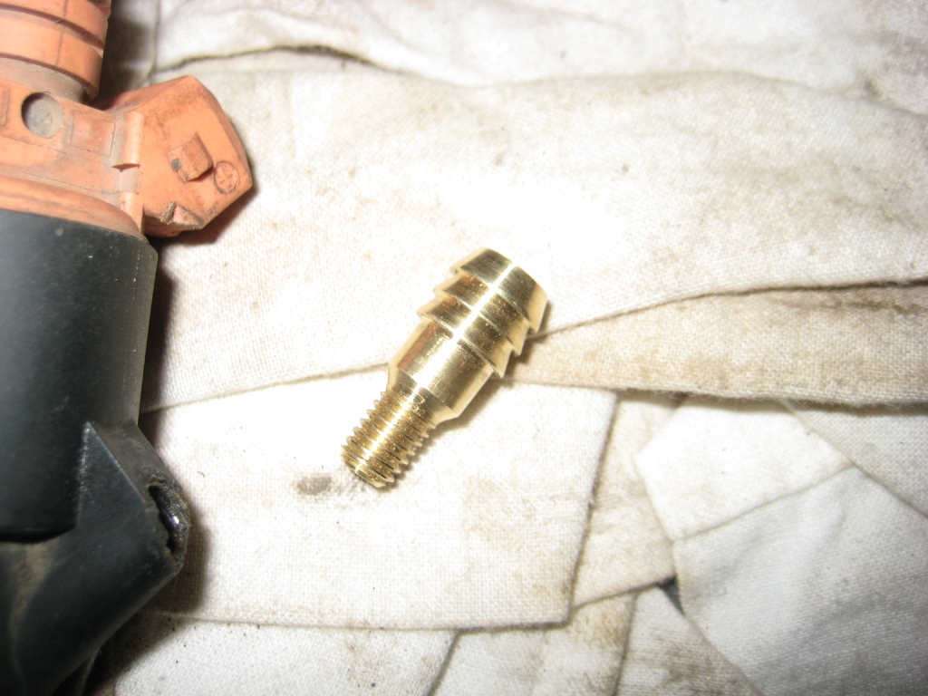

Самое интересное это врезать штуцера подачи газа во впускной коллектор. Для этого разбираем весь впуск, снимаем коллектор, попутно моем бензофорсы с заменой колечек и сеточек.
где то читал что не пытайтесь снять шланги воздушные с форсунок, а сразу срезайте их, ну я же умнее, дай думаю сниму, ну и сломал одну трубку на форсунке. Остальные я конечно же срезал и заказал новые шланги а со сломаной немного пошаманил
выточил такой штуцерок, нарезал в форсе резьбу и закрутил с фиксатором резьбы
Собрал примитивный стенд для промывки форсунок из релейки замкнутой самой на себя (работает по принципу намотки спидометра) бутылки 0,5л и компрессора нагнавшего 4атм.
прогнав по 0,5л ацетона через форсунки и по 2л ацетона через воздушные каналы форс распыл стал как новый и везде одинаковый.
Кстати так и не понял почему нельзя сделать подачу газа в цилиндры через воздушные каналы форсунок, проходного сечения там вполне достаточно. ну да ладно. врезаем штуцера максимально близко к бензофорсам и примерно под таким же углом.
ставим шланги все собираем. Кстати шланги от форсунок до коллектора получились по 21см. Это приемлемая длина для корректной работы газового впрыска.
