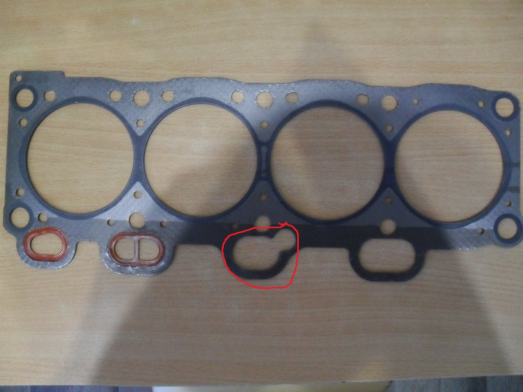

Подскажите вопрос.
В общем. как и говорил - на первом цилиндре впускная направляющая треснута.
Покажу фото.
И еще вопрос....
Интересная прокладка у меня.
На Головке отверстия есть, а на прокладке нету.....
Это так должно и быть, или прокладка немного не та???

Я думаю Братан не будет в обиде, что в его теме про отверстия, лезу со своими вопросами про отверстия biggrin.gif
Купил оригинал прокладку Прикрепленное изображение
а там вон чего получается по отверстию Прикрепленное изображение
на всех других прокладках это отверстие разделено, вот теперь сижу и загоняюсь. Вопрос нафига так сделано?

Ермыч   Братан, всё правильно. Так и должно быть - в голов...   Feb 4 2016, 06:59 PM
Братан   Ермыч, понял. Спасибо. А то я уже переживать начал   Feb 4 2016, 09:59 PM

gans   То же всё правильно. На прокладке одного производ...   Feb 8 2016, 04:11 PM
Ермыч   Тогда Андрей у нас получается так?Точно такая же ...   Feb 8 2016, 05:54 PM
gans   Нет, у меня другая прокладка - у меня двигатель в...   Feb 9 2016, 03:42 PM
Ермыч   А можно ссылку на источник ваших выложенных фото?...   Feb 9 2016, 04:41 PM
